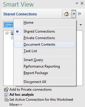

    1. Smart Viewパネルで、ホーム・ボタンの横にある矢印をクリックし、「ドキュメント・コンテンツ」を選択します。
      「ドキュメント・コンテンツ」オプションが選択されている「ホーム」ボタンのドロップダウン・メニュー。

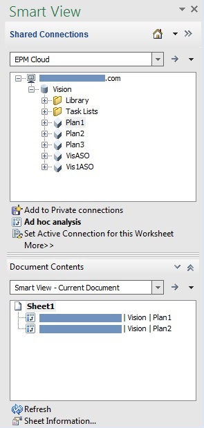

    2. Smart Viewパネルにライブラリ・ペインと「ドキュメント・コンテンツ」ペインの両方を表示するには、パネルの上部のホーム・ボタンの横にある2つの下向き矢印のように見える「復元」ボタン。をクリックします。
      ライブラリ・ペインと「ドキュメント・コンテンツ」ペインの両方が表示されているSmart Viewパネル。

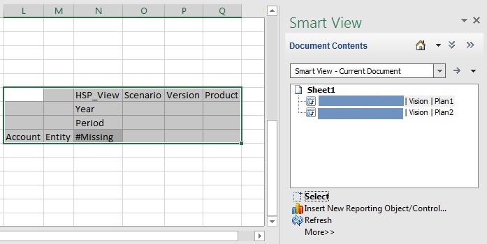

  2. 「ドキュメント・コンテンツ」ペインで、操作するグリッドをツリーで強調表示して、「選択」をクリックします。
    次の例では、Vision | Plan 1がツリーで強調表示されています。
    「ドキュメント・コンテンツ」ペインのツリーに、Vision Plan1キューブとVision Plan2キューブの2つのアイテムがあります。ツリーの1つ目のアイテムであるVision Plan1キューブが強調表示されています。
    「選択」コマンドを使用して、シートで正しいグリッドを操作していることを確認します。たとえば、Vision | Plan1を強調表示して「選択」をクリックすると、ワークシートのVision Plan1グリッドが強調表示されます。
    Vision Plan1が強調表示された「ドキュメント・コンテンツ」ペインが右に、Vision Plan1グリッドが強調表示されたワークシートが左に表示されています。

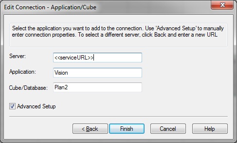

  5. 「次」をクリックして「接続の編集 - アプリケーション/キューブ」で、「サーバー」を展開し、プロバイダの要件に応じて接続先のアプリケーションおよびデータベースに移動します。
    あるいは、「拡張設定」チェック・ボックスを選択し、プロバイダの要求に応じて、「サーバー」 (サービスのURL)、「アプリケーション」および「キューブ/データベース」に手動で情報を入力します。
    たとえば、図16-3に、Oracle Essbaseアプリケーションおよびキューブに接続するためのエントリを示します。
    図16-3 「接続の編集 - アプリケーション/キューブ」拡張設定
    「サーバー」、「アプリケーション」および「キューブ/データベース」の各フィールドが表示されている「接続の編集 - アプリケーション/キューブ」拡張設定ウィザード・ページ。
