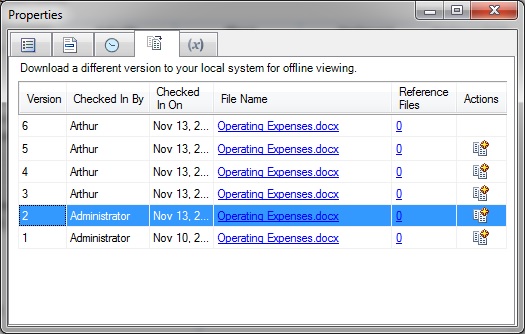

  4. 「プロパティ」ダイアログで、「バージョン」「バージョン」タブのアイコンタブをクリックします。
  5. 「バージョン」タブで、現行に設定するドックレットのバージョンの「バージョンを現行に設定」ボタンをクリックします。
    次の例では、バージョン2を現行バージョンに設定するために、バージョン2の行にある「バージョンを現行に設定」ボタンをクリックします。
    「プロパティ」ダイアログの「バージョン」タブに、前のバージョンが5つと現行バージョンが表示されています。前のバージョンのそれぞれにボタンがあり、それをクリックすると現行バージョンが選択した前のバージョンに戻ります。
