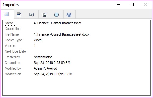

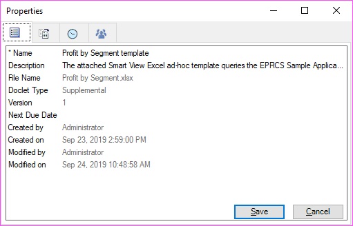

ドックレット、リファレンス・ドックレットおよびサプリメンタル・ドックレットの詳細情報を確認するには、「Narrative Reporting」リボンの「検査」をクリックします。
「検査」ボタンをクリックすると、「プロパティ」ダイアログ・ボックスが表示されます。
「プロパティ」ダイアログ・ボックスでは、ドックレット、リファレンス・ドックレットまたはOfficeベースのサプリメンタル・ドックレットの前のバージョンをダウンロードすることもできます。

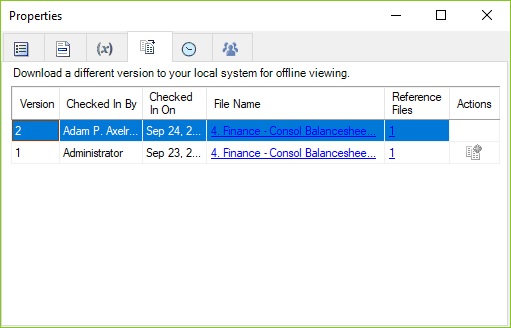

をクリックして、Officeベースのドックレットの前のバージョンをダウンロードします。

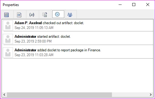

をクリックして、ドックレットに関する監査情報(最後に更新したユーザーなど)を表示します(該当する場合)。

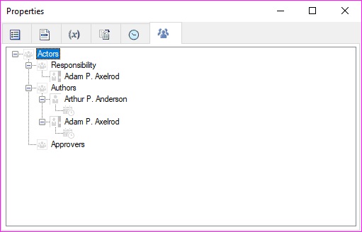

をクリックして、ドックレットに関連付けられているアクターを表示します。
