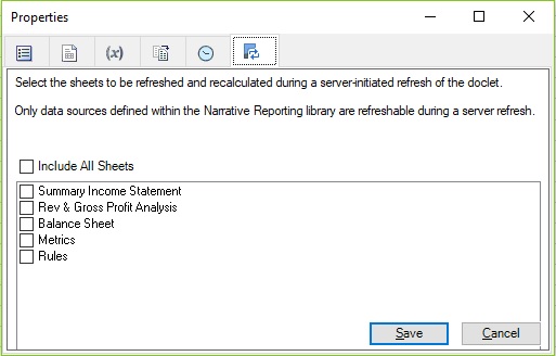

  4. 「プロパティ」ダイアログで、オプトインタブを選択します。
    デフォルトでは、ワークブック内のどのシートも選択されていません。
    図20-41 「プロパティ」ダイアログの初回起動時: シートが選択されていない状態のオプトインタブ
    ワークブック内の選択可能なシートが表示されている「プロパティ」ダイアログのオプトインタブ。

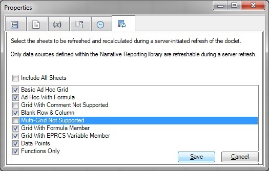

    次の例では、サポートされないグリッド・レイアウトを含む2つのシートがリフレッシュの対象から外されています。
    図20-42 サーバー開始型リフレッシュの対象として特定のシートが選択されたオプトインタブの例
    リフレッシュの対象として複数のシート(すべてのシートではない)が選択された状態の「プロパティ」ダイアログのオプトインタブ。
