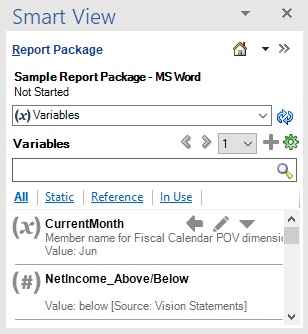

  2. 「レポート・パッケージ」パネルのドロップダウン・リストで、「変数」を選択します。
    「レポート・パッケージ」のドロップダウン・リストで使用可能なオプションを示しています。オプションは、「レポート・センター」と「変数」です。
    「変数」を選択すると、Smart Viewパネルに使用可能な変数のリストが表示されます。図20-36には変数の短いリストが表示されています。レポート・パッケージの変数リストの別の例は、図20-35を参照してください。
    図20-36 レポート・パッケージで使用可能な変数のリストの例
    Smart Viewパネルの変数リストで選択された変数

  4. 変数のリストから、挿入する変数を選択します。
    リストで変数を選択すると、図20-36に示すように、変数に対して3つのメニュー・オプションが表示されます。

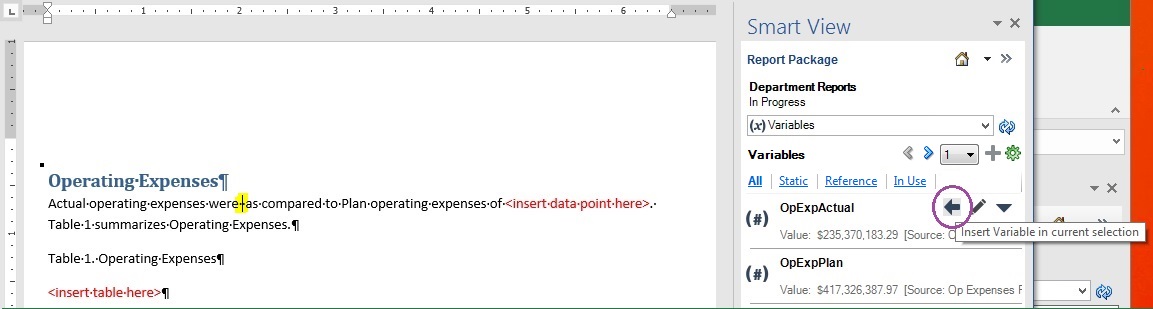

  5. 左向き矢印で表された変数挿入ボタン。をクリックして、ドックレット内の選択した位置に変数を挿入します。
    図20-37の例では、Wordドックレットの一部分で変数の挿入位置が黄色で強調表示されています。変数の挿入ボタン左向き矢印で表された変数挿入ボタン。が円で囲まれ、ボタンのツールチップ・テキストが表示されています。
    図20-37 変数の挿入位置が強調表示されたWordドックレット
    変数の挿入位置が強調表示されたWordドックレット。挿入ボタンが円で囲まれて強調され、ツールチップ・テキスト「現在の選択に変数を挿入」が表示されています。
