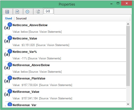

      「変数」タブに、ドックレットで使用可能な変数が表示されます。変数の横の青色の円には、その変数がドックレット内で使用されている回数が表示されます。たとえば、レポート・パッケージ内のドックレットの変数タブは次のようになります。
      ドックレット内の変数を示す「変数」タブの例。ドックレットで使用されているすべての変数のリストが表示されます。

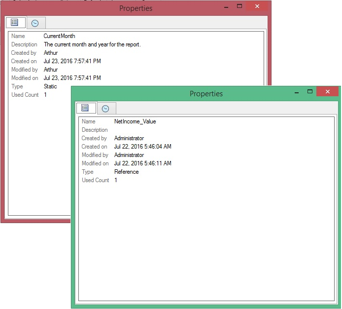

      「プロパティ」タブには、変数に関する基本情報(静的変数か参照変数かなど)が表示されます。レポート・パッケージで変数が使用されている回数も表示されます。静的変数と参照変数のプロパティの例を次に示します。
      静的変数と参照変数それぞれの「プロパティ」ダイアログ。表示されるプロパティは、名前、説明、作成者、作成日、変更者、変更日、変数のタイプおよび使用回数です。
