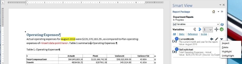

    図20-39では、Smart Viewパネルで静的変数CurrentMonthが選択されています。「強調表示」を選択すると、左側のドックレットでCurrentMonth変数が強調表示されます。
    図20-39 選択した変数に対して強調表示が有効になっているドックレット
    右側のSmart Viewパネルには選択した変数が表示され、その変数の「オプション」ボタンには選択可能なメニュー・オプションが表示されています。左側では、ドックレットに挿入されている選択した変数の場所が黄色で強調表示されています。
