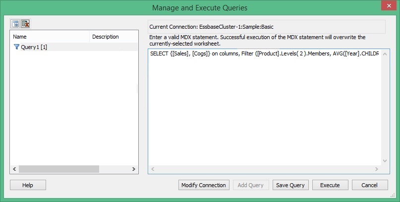

  2. Essbaseリボンから、「問合せの管理と実行」を選択して、「問合せの管理と実行」ダイアログ・ボックスを表示します
    図11-4 「問合せの管理と実行」ダイアログ・ボックス
    「問合せの管理と実行」ダイアログ・ボックス。左側のテキスト・ボックスで、リスト内の最初の問合せがデフォルトで選択されています。右側のテキスト・ボックスに、選択した問合せに関連付けられた問合せ構文が表示されています。
  3. アクションを実行します:
    • 保存したMDX問合せを実行するには、左側のフレームのリストから問合せを選択し、「実行」をクリックします。
    • MDX問合せを動的に実行するには、「問合せの追加」をクリックし、右側のテキスト・ボックスにMDX問合せを入力して「実行」をクリックします。
      動的に入力した問合せは保存されません。
    ダイアログ・ボックスが自動的に閉じ、問合せの結果がシートに表示されます。
