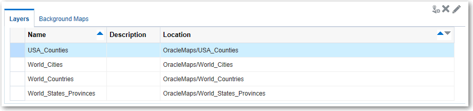

  1. クラシック・ホーム・ページで、ユーザー・プロファイル・アイコン、「管理」、「マップ・データの管理」の順にクリックします。
  2. 「レイヤー」タブで、ツールバーから「レイヤーのインポート」をクリックします。
  3. 「レイヤーのインポート」ダイアログで、使用するレイヤーを選択して「OK」をクリックします。
  4. 「レイヤー」タブに戻ってレイヤーを選択し、「レイヤーの編集」ボタンをクリックします。
  5. 「レイヤーの編集」ダイアログで、ユーザーがマップ・ビューでデータを表示できるようにレイヤーを列に関連付けます。
