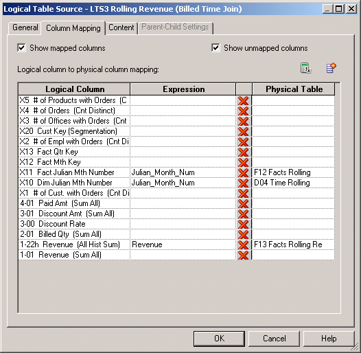

  2. 「論理表ソース」ダイアログで「列マッピング」タブをクリックします。
  3. 「列マッピング」タブで、すべてのコンテンツが表示されるようにダイアログを最大化または拡大します(図を参照)。
    「列マッピング」タブの「論理列から物理列へのマッピング」エリアでは、列ヘッダーをクリックすることによって行をソートできます。
