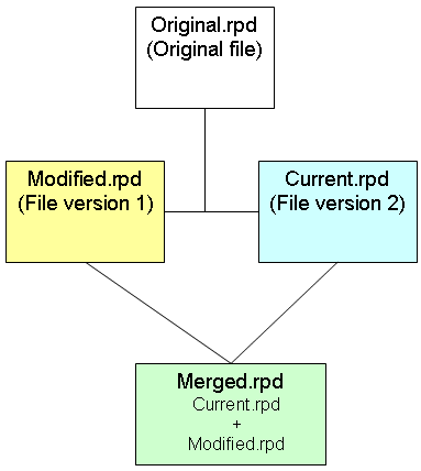

完全なマージには、次の2つのタイプがあります。
共通の親。このマージは、3方向マージと呼ばれ、共通の親リポジトリおよび2つの派生リポジトリがある場合に便利です。1つの親(元の)リポジトリと2つの派生リポジトリがあります。マージ後、4番目のマージ済リポジトリが作成されます。
次の図の例では、バイナリOracle BIリポジトリ(RPD)のマージを想定していますが、MDS XMLリポジトリでこのタイプのマージを実行することもできます。
