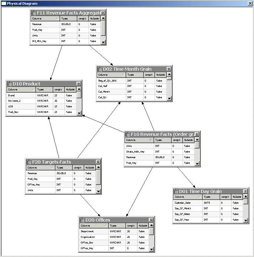

この図は、物理図を示しています。
ツリー・ビュー内の1つ以上のオブジェクトを選択して、ツールバーの「物理図」ボタンをクリックすることによって、物理図を開くこともできます。
選択したオブジェクトのみが表示されます。結合は、選択したオブジェクト間に存在する場合にのみ表示されます。結合は、結合の1側に矢印が付いた線で表されます。
