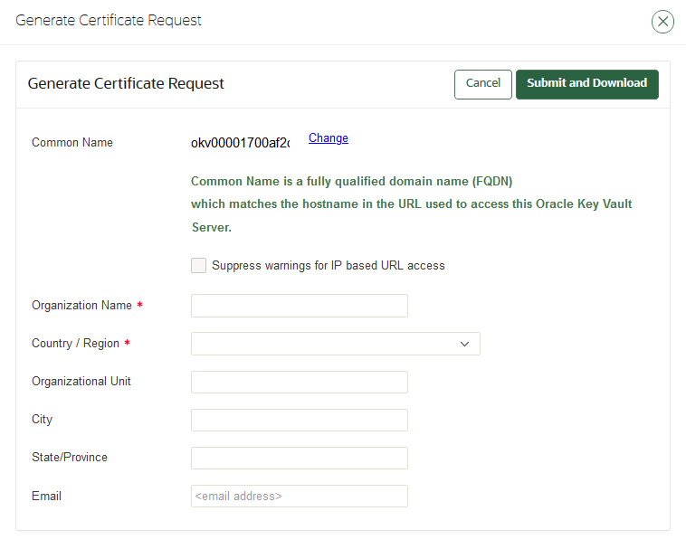

Oracle Key Vaultでは、よりセキュアな接続を確保するために認証局(CA)によって署名された証明書をインストールできます。 - ステップ1: 証明書リクエストのダウンロード
コンソール証明書をリクエストするときに、警告メッセージを抑止できます。 - ステップ2: 証明書の署名
ユーザーのアイデンティティの証明、通信チャネルの暗号化、およびOracle Key Vaultシステム全体の交換対象データの保護を目的として、サードパーティのCAが署名した証明書をOracle Key Vaultにアップロードできます。
コンソール証明書をインストールするには、証明書リクエストを生成し、CAによる署名を取得して、署名付き証明書をOracle Key Vaultにアップロードしなおす必要があります。

18.2.2 ステップ1: 証明書リクエストのダウンロード
