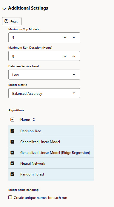

  7. 「追加設定」セクションでは、次のものを定義できます:
    図5-7 AutoML実験の「追加設定」
    1. リセット: 「リセット」をクリックすると、設定がデフォルト値にリセットされます。
    2. 最大上位モデル: 作成する上位モデルの最大数を選択します。デフォルトは、5モデルです。モデルをチューニングして各アルゴリズムの上位モデルを取得するには追加の時間が必要になるため、上位モデルの数を2または3に減らすことができます。最初の結果をさらに高速に取得する場合は、最上位の推奨アルゴリズムを検討してください。このために、「最大上位モデル」を1に設定しますこれにより、そのアルゴリズムのモデルがチューニングされます。
    3. 最大実行期間: これは、実験に許可される最大実行時間です。時間を入力しない場合、実験はデフォルトの8時間まで実行できます。
    4. データベース・サービス・レベル: これは、データベース接続サービス・レベルおよび問合せ並列度レベルです。デフォルトは「低」です。これにより、並列処理が行われず、ランタイム制限が高く設定されます。Lowデータベース・サービス・レベルでは、多数の接続を作成できます。データベース・サービス・レベルをMediumまたはHighに変更することもできます。
      • Highレベルでは最大の並列度が得られますが、同時ジョブの数は大幅に制限されます。
      • Mediumレベルでは、一部の並列性が有効になりますが、ジョブ処理の同時実行性が向上します。
      ノート:
      Always Free Tierのデータベース・サービス・レベル設定を変更しても、1 OCPU制限があるため効果はありません。ただし、自律型データベース・インスタンスに割り当てられたOCPUを増やすと、「データベース・サービス・レベル」をMediumまたはHigh.に上げることができます
      ノート:
      「データベース・サービス・レベル」設定は、AutoMLコンテナ・レベルのリソースには影響しません。
    5. モデル・メトリック: 成功モデルを選択するためのメトリックを選択します。AutoML UIでは、次のメトリックがサポートされています:
      • 「分類」でサポートされているメトリックは次のとおりです:
        • バランスの取れた精度
        • ROC AUC
        • F1 (加重オプションあり)。加重オプションは、「加重」、「バイナリ」、「マイクロ」および「マクロ」です。
          • マイクロ平均: ここでは、すべてのサンプルが最終的な平均メトリックに均等に関与します
          • マクロ平均: ここでは、すべてのクラスが最終的な平均メトリックに均等に関与します
          • 加重平均: ここでは、平均に対する各クラスの関与がそのサイズによって重み付けされます
        • 適合率(加重オプションあり)
        • 再現率(加重オプションあり)
      • 「回帰」でサポートされているメトリックは次のとおりです:
        • R2(デフォルト)
        • 負の平均二乗誤差
        • 負の平均絶対誤差
        • 負の中央絶対誤差
    6. アルゴリズム: サポートされるアルゴリズムは、選択した予測タイプによって異なります。アルゴリズムに対応するチェック・ボックスをクリックして選択します。デフォルトでは、実験の実行時にすべての候補アルゴリズムが考慮対象として選択されます。2つの予測タイプでサポートされているアルゴリズムは次のとおりです:
      • 「分類」でサポートされているアルゴリズムは次のとおりです:
        • デシジョン・ツリー
        • 一般化線形モデル
        • 一般化線形モデル(リッジ回帰)
        • ニューラル・ネットワーク
        • ランダム・フォレスト
        • Support Vector Machine(ガウス)
        • Support Vector Machine(線形)
      • 「回帰」でサポートされているアルゴリズムは次のとおりです:
        • 一般化線形モデル
        • 一般化線形モデル(リッジ回帰)
        • ニューラル・ネットワーク
      ノート:
      特定のアルゴリズムのプリファレンスがある場合、または特定の要件がある場合は、アルゴリズムを考慮から削除できます。たとえば、モデルの透明性が不可欠な場合、ニューラル・ネットワークなどのモデルを除外することは意味を持ちます。一部のアルゴリズムは、他のアルゴリズムよりもコンピュート集中型であることに注意してください。たとえば、Naïve Bayesおよびデシジョン・ツリーは通常、Support Vector Machineまたはニューラル・ネットワークより高速です。
    7. モデル名の処理: ここでは、実験を実行するたびに元のモデル名を維持するか、一意のモデル名を生成するオプションがあります。デフォルトでは、このオプションは選択されていません。

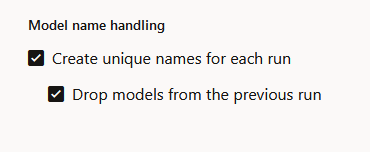

      モデル名の処理
      • 実行ごとに一意の名前を作成: このオプションは、一意のモデル名を生成する場合に選択します。このオプションを選択すると、前の実行のモデルを削除オプションを選択または選択解除することもできます。
        • 前の実行のモデルを削除: このオプションを選択すると、前の実験実行で生成されたモデルが削除されます。前の実行で生成されたモデルを維持する場合は、このオプションの選択を解除します。これらのモデルは、ユーザー・スキーマに含まれています。
