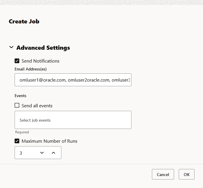

- 「詳細設定」セクションを展開し、次のオプションを1つ以上選択します:-
                              通知の送信: ジョブに対して選択したイベントに関する電子メール通知を指定したユーザーの電子メール・アドレスに送信するには、このオプションを選択します。 ノート: 通知が機能するには、メール・サーバーを設定する必要があります。
- 電子メール・アドレス: ユーザーの電子メールIDを入力します。デフォルトでは、3つの電子メールIDをカンマで区切って入力できます。さらに多くのユーザーに電子メールを送信するには、管理者に連絡してください。
                              ノート: 電子メール通知機能を使用できるのは、有料版をお使いのお客様のみです。この機能は、無料トライアル・アカウントでは使用できません。
- イベント: 通知を送信するイベントを選択します。サポートされているジョブ・イベントは次のとおりです:

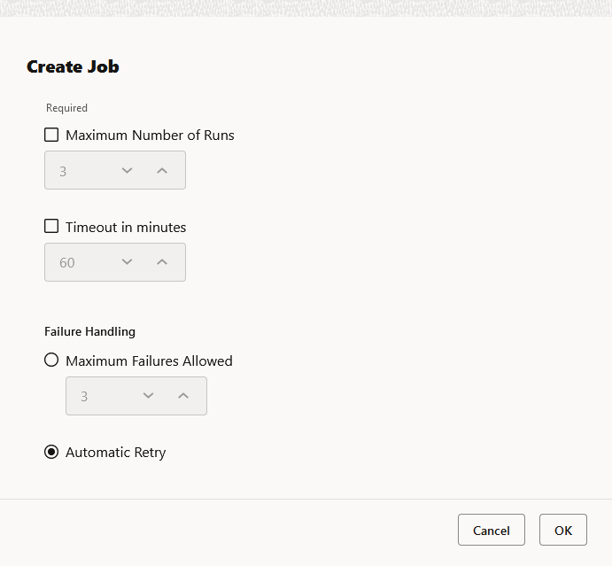

                              最大実行数: ジョブを停止するまでの最大実行回数を指定します。ジョブが最大実行制限に達すると、ジョブは停止します。
                              タイムアウト: ジョブの実行に許可される最大時間を指定します。
                              許可される失敗の最大数: 連続するスケジュール実行でのジョブの最大失敗回数を指定します。最大失敗回数に達すると、「ジョブ」UIの「次回実行日」列に、ジョブの実行がもうスケジュールされていないことを示す空の値が表示されます。「ステータス」列に、ステータスが Failedとして表示されることがあります。
- 自動再試行: ジョブが失敗した場合にジョブを再起動する場合は、このオプションを選択します。
