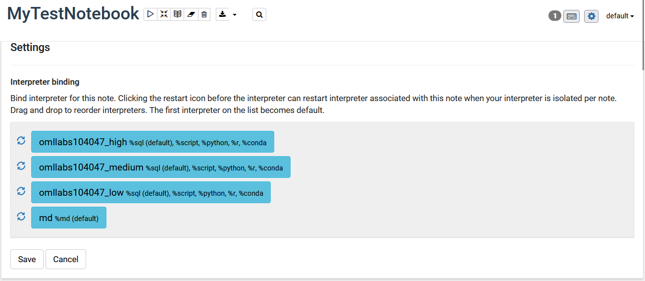

インタープリタ・バインディングに関して、次のタスクを実行できます:
  • インタープリタのバインドとバインド解除: 特定のインタープリタをノートブックにバインドしない場合、エラー・メッセージが表示されます:
    Not supported interpreter <name of interpreter>
  • インタープリタ・バインディングの設定と順序変更。ノートブックの特定のパラグラフに特定のインタープリタを使用する場合は、インタープリタ・バインディングを設定して順序を変更できます。その場合は、そのパラグラフに特定のインタープリタを選択する必要があります。
  • ノートブックの特定のパラグラフのインタープリタ・バインディングの変更
次の各シナリオでは、インタープリタ・バインディングの順序に注意する必要があります:
  • ノートブックの作成 — ノートブックを作成するとき、そのノートブックは最初のインタープリタ・バインディング順序(低(デフォルト)、中、高)を継承します。
  • ノートブックのインポート — ノートブックをインポートするとき、そのノートブックは定義済のインタープリタ・バインディングを継承します。ただし、ノートブックをインポートした後、インタープリタ・バインディングの順序と必要なインタープリタが選択されていることを確認します。
  • ノートブックのエクスポート — ノートブックをエクスポートするとき、そのノートブックは定義済のインタープリタ・バインディングを継承します。
  • テンプレートからのノートブックの作成 — テンプレートからノートブックを作成するとき、そのノートブックはデフォルトのインタープリタ・バインディングの順序を継承します。

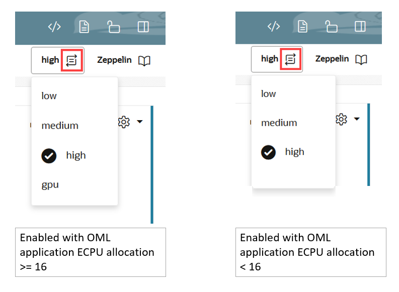

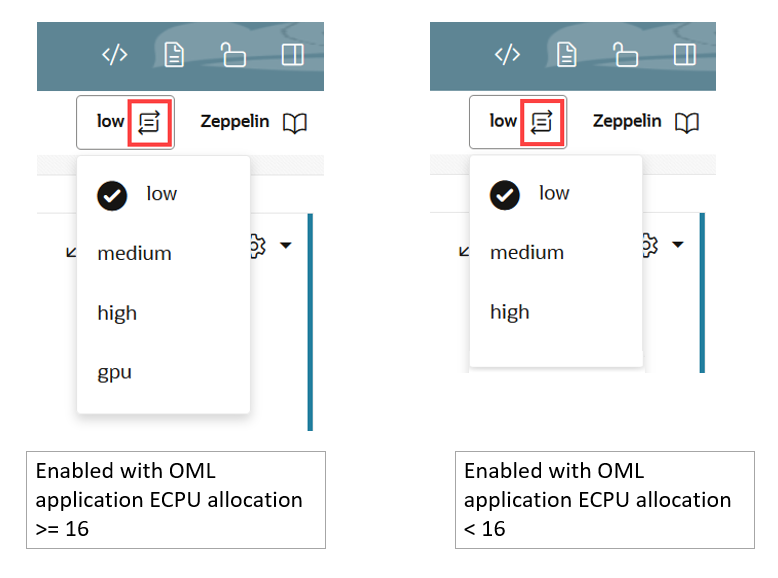

  1. ノートブック・エディタでノートブックを開きます。
  2. 右上隅にある「ノートブック・タイプの更新」アイコンをクリックします。使用可能なノートブック・タイプが表示されます。現在のノートブック・タイプはチェック・マークで示されており、「ノートブック・タイプの更新」アイコンの横にも表示されます。
    図4-52 ノートブック内に表示されているADBサービス・レベル
    ノートブック・タイプ(ADBサービス・レベル)を次に示します:
    • 低 — データベース内操作(通常はシリアル(非パラレル)実行)のための、最小レベルのリソースを提供します。複数のユーザーによるデータベース内同時操作の最大数がサポートされています。優先度の低いインタープリタが、インタープリタ・リストの最も上に表示され、デフォルトになります。
    • 中 — 可能な場合は、データベース内操作をパラレルで実行するための、固定数のCPUを提供します。制限された数の同時ユーザーがサポートされています。通常、プラガブル・データベースに割り当てられたCPU数の1.25倍です。
    • 高 — データベース内操作をパラレルで実行するための、最高レベルの数のCPUを提供します(最高でも、プラガブル・データベースに割り当てられているCPUの数まで)。パフォーマンスは最高ですが、サポートされているのはデータベース内同時操作の最小数(通常は3)です。
    • GPU — データベース・サービス・レベルが「高」に設定されているPythonインタプリタを介して、ノートブックにGPUコンピュート機能を提供します。ノートブックのメモリー設定は、デフォルトでは32 GB (DDR4)です。200 GBまで拡張可能です。
  3. ノートブック・タイプを変更するには、選択するタイプをクリックします。この例では、「高」をクリックします。ノートブック・タイプが"高"に更新されていますという確認メッセージが表示されます。
    ノート:
    更新後のノートブック・タイプは、そのノートブック内のすべてのパラグラフに適用されます。ノート・タイプはパラグラフ・レベルでは変更できません。
    図4-53 ADBサービス・レベル - 高

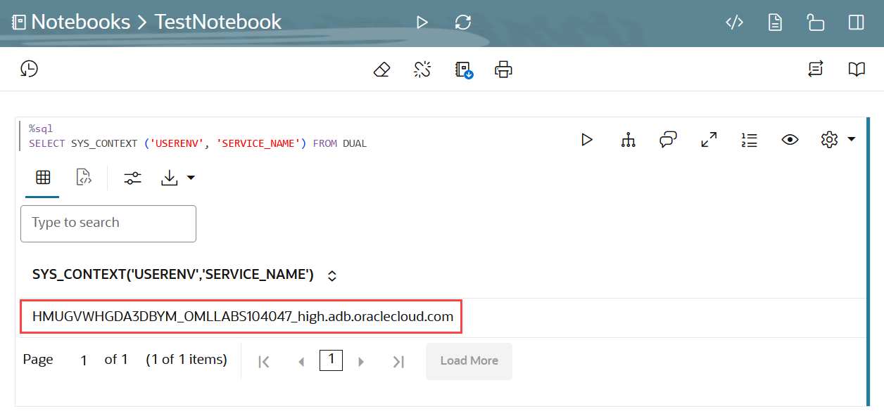

ノートブックでのノートブック・サービス・レベルの確認
  1. 更新後のノートブック・タイプを確認する必要があるノートブックを開きます。
  2. 次のSQL文を実行します。
    %sql
    SELECT SYS_CONTEXT ('USERENV', 'SERVICE_NAME') FROM DUAL;
  3. 「実行」をクリックします。このSQL文では、次のスクリーンショットで示すように、更新後のノートブック・タイプについて次の情報が返されます:
    図4-54 ノートブック内に表示されているADBサービス・レベル情報
サービス・レベルがhighとして表示されるようになったことがわかります。この例の説明:
  • HMUGVWHGDA3DBYMはテナント名です
  • OMLLABS104047はデータベース名です
  • highはADBサービス名です
  • adb.oraclecloud.comはドメインです

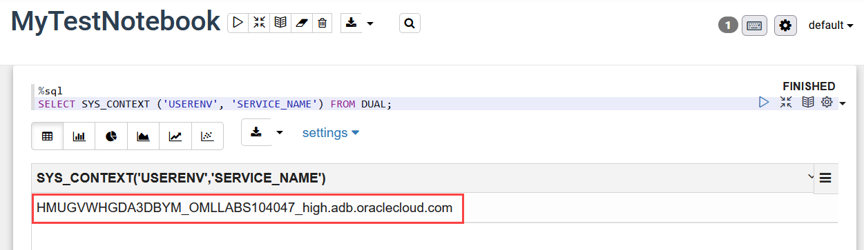

ノートブック・クラシックでのインタプリタ・バインディングの確認
  1. 更新後のインタプリタ・バインディングを確認する必要があるノートブック・クラシックを開きます。
  2. 次のSQL文を実行します。
    %sql
  3. このSQL文では、次のスクリーンショットで示すように、更新後のインタプリタ・バインディングについて次の情報が返されます:
    図4-55 ノートブック・クラシック内に表示されているADBサービス・レベル情報
  • highはADBサービス名です
