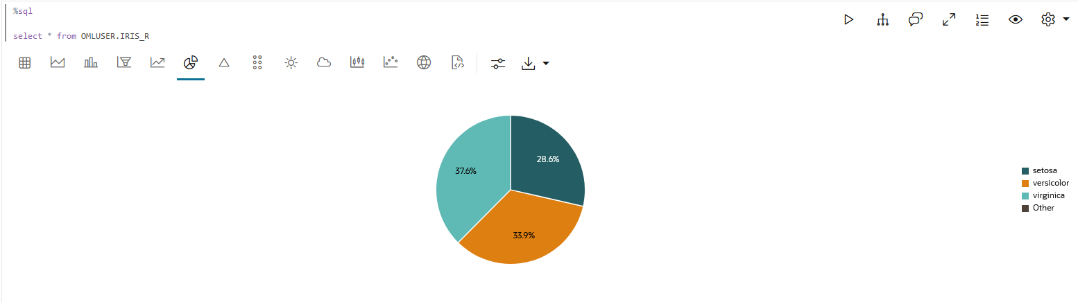

  2. ここで、次のSQLコマンドを実行してデータ・セットを表示します。
    %sql
    select * from OMLUSER.IRIS_R
  3. デフォルトでは、データ・セットは表に表示されます。円グラフ・アイコンをクリックします。
  4. データが円グラフに表示されるようになりました。デフォルトでは、円グラフには3種のアヤメのそれぞれについて萼片の平均長が表示されます。また、その他に対する5%のしきい値も表示されます。

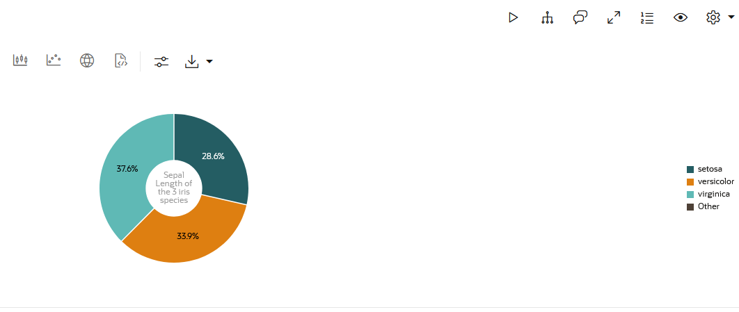

  5. 設定アイコンをクリックして「設定」ダイアログを開きます。「カスタマイズ」をクリックします。
    • バリアント: 「ドーナツ」をクリックします。
    • 内部半径: 上矢印をクリックして40に設定します。
    • ラベル: 「Sepal Length of the 3 Iris species」と入力します
    • ダイアログを閉じます。データは、次に示すようにドーナツ・グラフでレンダリングされるようになりました:

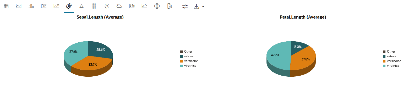

  6. 再度、「設定」アイコンをクリックします。「設定」で、「表示する系列」をクリックし、「Sepal Length」を維持したままで、「Petal Length」を選択します。
  7. 「カスタマイズ」をクリックします:
    • バリアント: 「円」をクリックします。
    • 次元: 3Dをクリックします。
    • ソート: 「昇順」をクリックします。
    データが、2つの3次元円グラフに表示されるようになりました。1つはアヤメの3つの種の萼片の平均長を示し、もう1つは花弁の平均長を示しています。
