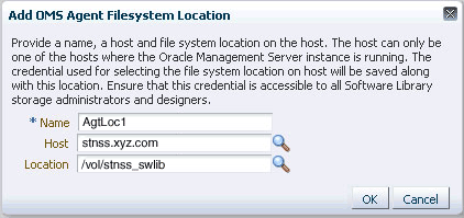

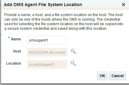

  3. 「OMSエージェント・ファイルシステムの場所の追加」ダイアログ・ボックスで「+」(追加)をクリックし、次の詳細を指定します。
    1. 「名前」フィールドに、記憶域の一意な名前を入力します。
    2. 「ホスト」フィールドで、虫眼鏡アイコンをクリックします。「検索と選択: ホスト」ダイアログ・ボックスで、OMSが実行しているホストを選択して、「選択」をクリックします。
      たとえば、xyz.mycompany.com
    3. 「場所」フィールドで、虫眼鏡アイコンをクリックします。「リモート・ファイル・ブラウザ」ダイアログ・ボックスで、「次のユーザーでログイン」をクリックして、優先、指定、または新規資格証明でホスト・マシンにログインします。
      ノート:
      ユーザーが正常にOMSエージェント・ファイル・システムのアップロード場所にアクセスして利用するために、名前付き資格証明(基本的に、ホスト・マシンに接続するのに使用する資格証明)の所有者は、このOMSエージェント・ファイル・システムの場所にアクセスするすべての管理者(またはユーザー)に、選択した資格証明の表示権限を付与する必要があります。
      名前付き資格証明の権限の付与に関する詳細は、Oracle Enterprise Managerライフサイクル管理管理者ガイドを参照してください。
      エージェント・ファイル・システムを作成するホストの場所にナビゲートして、「OK」をクリックします。
      選択した資格証明が、ホストおよび選択したファイル・システムのパスとともに保存されます。保存した資格証明は、プロビジョニングまたはパッチ適用操作の一環としてファイルをアップロードするときや、アップロードしたファイルをホスト・ターゲットにステージングするときに使用されます。
