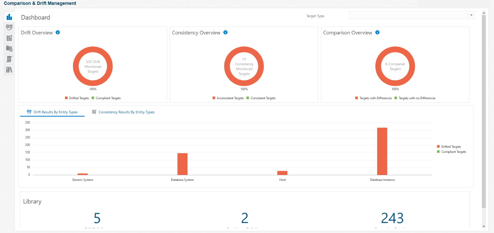

構成ドリフトについて
構成ドリフトは、組織内のすべてのデータベースにわたりデータベース構成が同一になるようにするなど、複数のターゲットにわたり一貫性を確保するために役立ちます。これは、企業買収が頻繁に起こる今日のビジネス環境では特に重要です。
ドリフト管理比較を実行するには:
  1. 「エンタープライズ」メニューから「構成」を選択し、「比較およびドリフト管理」を選択します。
  2. ダッシュボードページのドリフト管理セクションで、定義の作成をクリックします。
  3. 「構成の比較」ダイアログ・ボックスで、「ターゲット・タイプ」および「テンプレート」を選択します。たとえば、「データベース・インスタンス」および選択肢のテンプレート(この例ではデータベース・インスタンス・テンプレート)を選択します。次に、「OK」をクリックします。

「定義ライブラリ」は、「比較およびドリフト管理」ダッシュボードを使用して作成されたすべてのドリフトおよび一貫性定義のリポジトリの役目を果たします
定義ライブラリにアクセスするには、「エンタープライズ」メニューの「比較およびドリフト管理」を選択します。「ダッシュボード」ページで「定義ライブラリ」をクリックします。

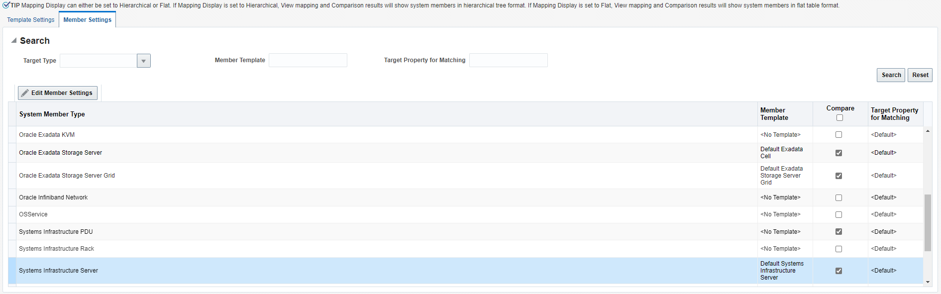

  6. メンバーごとに比較テンプレートを作成または編集するには、「メンバー設定」タブを選択します。次のことを選択します。
    「階層」形式または「フラット」形式での「マッピング表示」の表示方法。
    次の詳細を編集できます。
    • システム・メンバー・タイプごとに、使用するメンバー・テンプレートを選択します(オプション)。
    • チェック・ボックスを選択することで、指定したメンバー・タイプについて、構成を比較できます。
      ノート:
      システム・メンバーのチェック・ボックスの選択を解除すると、関連する子インスタンスが、そのテンプレートの比較の間に自動的に無視されるようになります。
    • 比較するメンバー・タイプの照合キーとして使用するターゲット・プロパティを選択します。デフォルトはターゲット名です。「部門」や「場所」など、区別しやすいプロパティを使用して比較エンティティを整理することをお薦めします。
    図22-1 メンバー設定

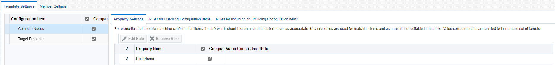

  7. 「テンプレート設定」タブで、構成アイテムを選択してそのプロパティを表示します。キー・アイコンは、構成アイテム・タイプのメタデータでキー列として定義されているプロパティを示します。
    ヒント:
    「テンプレート設定」タブ内の「比較」チェック・ボックスでは、比較する必要があるアイテムのみを選択することで、比較を合理化できます。このチェック・ボックスを選択すると、比較エンジンに、そのアイテム・タイプとその子が含まれます。
    「プロパティ設定」タブで個々の列および行を比較することもできます。設定は比較結果の一部として格納され、「結果」ページで、比較されたプロパティを表示できます。
    たとえば、ホスト構成を比較するときに、CPUのプロパティの相違は必要ないと判断したとします。「ハードウェア構成」アイテム・タイプを展開し、「CPU」チェック・ボックスの選択を解除して、その関連するプロパティすべてを除外します。
    図22-2 テンプレート設定
    コンピュート・ノードとプロパティ設定が示されている「テンプレート設定」タブ
  8. プロパティの差異を比較し、異なる場合は警告されるようにするには、「プロパティ設定」タブをクリックし、チェック・ボックスを選択します。プロパティ設定を使用して比較するときは、その構成アイテム・タイプのプロパティ値において検出された相違すべてについて比較されます。
    「値制約」のルールを使用してプロパティ値をフィルタ処理します。この場合は、比較対象の構成(2番目からn番目までの構成)でのプロパティ値が、制約付きの値に対して比較されます。制約を満たすプロパティ値はすべて、相違となります。詳細は、「ルール使用の開始」を参照してください。

    4. 「メンバー設定」タブで、比較するホストおよびOracleホーム・ターゲットを選択し、データベース・インスタンスを除外します。「保存」をクリックします

    4. 「メンバー設定」タブで、比較するホスト、データベース・インスタンスおよびOracleホーム・ターゲットを選択します。「保存」をクリックします。

    4. 「メンバー設定」タブで、一貫性を確認するOracleホーム・ターゲットを選択します。「保存」をクリックします。

  1. 左側のペインで構成アイテムを選択します。
  2. 右側のペインの「プロパティ設定」タブをクリックし、値制約を設定するプロパティを選択します。
    「プロパティ設定」タブが選択されている場合、「プロパティ名」の左の列にキーが表示されます。
  3. ツールバーで「ルールの編集」ボタンをクリックします。開いたダイアログで、次を実行します。
    1. ドロップダウン・リストから演算子を選択します。
    2. オペランド式を入力し、「OK」をクリックします。オペランドは、制約に含めるまたは制約から除外する値です。たとえば、パッチID 12、34、56、78を除外する場合は、オペランドを '12', '34', '56', '78'と入力します。
    ルールをクリアするには、表の行を選択して、ツールバーで「ルールの削除」ボタンをクリックします。
    ルール式の形式の詳細は、「ルールの式と構文について」を参照してください。
  2. 右側のペインの「構成アイテムの一致のためのルール」タブをクリックし、「新規」をクリックします。
  3. 「プロパティ名」の下に表示されるドロップダウン・リストで、プロパティを選択します。
  4. ルールを作成するには、表の行を選択して、ツールバーで「ルールの編集」ボタンをクリックします。開いたダイアログで、次を実行します。
    3. 追加のルールを指定するには、「新規」をクリックし、ステップaおよびbを繰り返します。
    ルール式の形式の詳細は、ルールの式と構文についてを参照してください。
    同じ構成アイテムまたは異なる構成アイテムに追加ルールを入力できます。複数のルールがある場合、これらは指定した順序で解決されます。一致ルールはAND論理演算子を使用します。つまり、一致を構成するには、すべての条件がtrueに解決される必要があります。

一貫性の結果は、「比較およびドリフト管理」ダッシュボード・ページの「一貫性の結果」タブをクリックすると表示されます。ビューは、すべての一貫性の比較の結果をまとめたものです。赤はシステム内の一貫性のないターゲットの数を表し、緑はシステム内で一貫したターゲットの数を表します。特定の一貫性定義の差異を表示するには、その一貫性定義に関連付けられた差異の数をクリックします。比較結果ページが表示されます。
  • 同じ結果のノイズを除去するには、「表示」ドロップダウン・リストから「相違のみ」を選択します。
ビューに表示されるアイコンは、ほとんど直観的に判断できます(等しい-同じ、等しくない-異なる)。

比較とドリフト管理には、Oracle Enterprise Manager用の新しいダッシュボード機能があります。
Enterprise Managerで比較およびドリフト管理にアクセスするには、「エンタープライズ」に移動して「構成」を選択し、「比較およびドリフト管理」をクリックします。
ダッシュボードについて
比較およびドリフト管理ダッシュボードでは、単一ページからドリフトされた一貫性のないターゲットにアクセスできます。
ダッシュボードには次のセクションが含まれています。
図22-3 「比較およびドリフト管理」ダッシュボード
この図は、比較およびドリフト管理ダッシュボードの新しいレイアウトを示しています。
ドリフトの概要
最新または保存済のターゲット構成を1つ以上のターゲットと比較します。使用方法の一部を次に示します。
  • 参照または保存されたターゲット構成と比較して、ターゲットの構成が変更されていないことを確認します。
  • ターゲット構成の変更によって望ましくない差異が発生した場合に通知を受け取ります。
一般的な範囲: 多数のターゲット
一貫性の概要
一貫性についてコンテナ内のターゲットを比較します。使用方法の一部を次に示します。
  • 類似したターゲット・タイプのターゲットがシステム内で同じままであることを確認します。
  • 静的または動的グループを持つターゲットが一貫していることを確認します。
一般的な範囲: 多数のターゲット
比較の概要
  • 変更が疑われる問題を調査します。
  • ドリフト管理または一貫性管理で使用する前に、比較テンプレートをチューニングします。
一般的な範囲: 少数のターゲット
ターゲット・タイプ別のドリフトの結果と一貫性の結果
ターゲット・タイプ別にソートされた、様々なターゲットのドリフトと一貫性の結果を示す棒グラフ。
ライブラリ
「ライブラリ」は、作成されたドリフト定義、一貫性定義および比較テンプレートを参照する方法を提供します。
