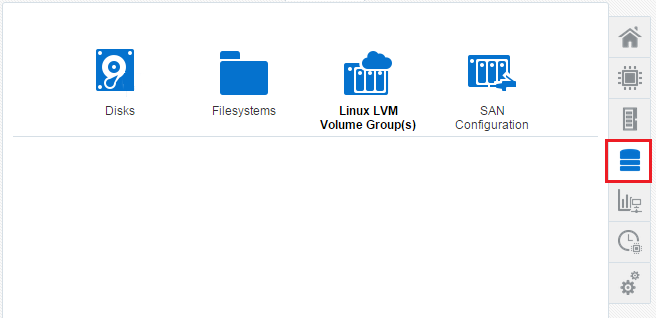

検出されたホスト・ターゲットの記憶域情報を表示できます。ホストのユーザー・インタフェースのメイン・ウィンドウの「記憶域」タブには、「ディスク」、「ファイルシステム」、「Linuxボリューム・グループ」、「ZFS記憶域プール」および「SAN構成」の各タブが表示されます。これらのタブのいずれかを選択すると、詳細情報を表示できます。
「記憶域」タブは、ホストのユーザー・インタフェースの右側に表示されます。「記憶域」タブを選択すると、図20-6に示すように、左側に別のホスト記憶域タブが表示されます。
図20-6 ホスト記憶域タブ・ビュー
図20-6の説明が続きます
「図20-6 ホスト記憶域タブ・ビュー」の説明
