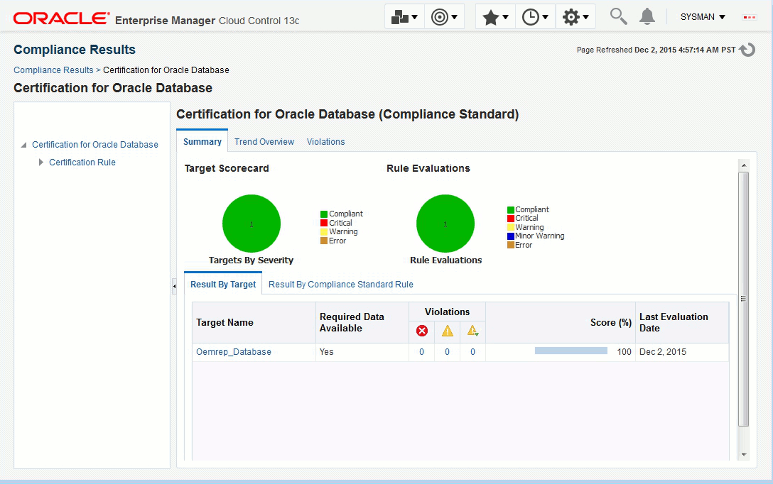

  9. 数分後に、「エンタープライズ」メニューから「コンプライアンス」を選択し、「結果」を選択します。
    「コンプライアンス基準評価結果」ページが表示されます。
  10. コンプライアンス標準を選択し、「詳細を表示」をクリックします。
    「コンプライアンス標準結果詳細」ページが表示されます。
  11. ページの左側から、「コンプライアンス標準名」を展開してノードを表示し、ノードをクリックしてそのノードの結果を表示します。
    図13-1 コンプライアンス標準結果詳細
