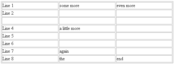

例で示されたコマンドとともにOS行トークンfetchletを実行すると、デリミタを表す単一文字"|"により次の表が生成されます。
図20-3 OS行トークンfetchletにより返される表

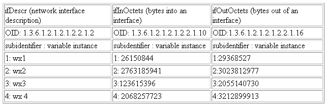

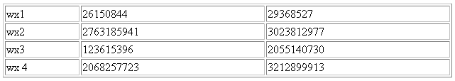

または、一部のMIBに、次の3列および4つのインスタンスが含まれているとします。
図20-5 SNMP fetchlet: 3列および4つのコンテンツ
ifDescr、ifInOctetsおよびifOutOctetsに対応する3つの列を持つ表を作成するには、OIDSを次のように定義します。
"1.3.6.1.2.1.2.1.2.2.1.2 1.3.6.1.2.1.2.1.2.2.1.10 1.3.6.1.2.1.2.1.2.2.1.16"
fetchletは次の表を返します。
図20-6 SNMP fetchlet: ifDescr、ifInOctetsおよびifOutOctets OIDS
行は、それぞれサブ識別子1、2、3、4に対応します。

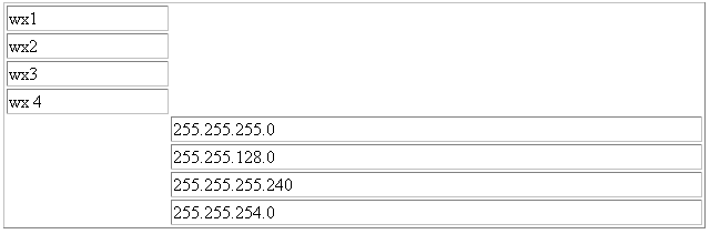

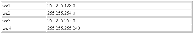

OIDSのどのOIDも別のplacement OIDで追加できます。配置OIDの変数インスタンスは、返される表には表示されません。かわりに、列内での元のOIDの変数インスタンスの場所を決定します。具体的には、元のOIDのインスタンスのセット内のサブ識別子Sを持つ変数インスタンスIすべてについて、(a)配置OIDに対応する、サブ識別子Sを持つ変数インスタンスXがインスタンスのセット内に存在する必要があり、(b)XはインスタンスIのサブ識別子として使用されます。
たとえば、MIBに、それぞれ4つの変数インスタンスを持つ次の3つの列が含まれているとします。
図20-7 SNMP fetchlet: 4つの変数インスタンスを持つMIBコンテンツ
ifDescrおよびipAdEntNetMaskを含む表を作成するには、ipAdEntIfIndexのOIDを配置OIDとして使用し、列を位置揃えする必要があります。このため、fetchletへのOIDS入力は、1.3.6.1.2.1.2.1.2.2.1.2 1.3.6.1.2.1.2.1.4.20.1.3*1.3.6.1.2.1.2.1.4.20.1.2となります。fetchletの出力は次のようになります。
図20-8 SNMP fetchlet: ifDescrおよびipAdEntNetMaskを含む表
前の例でOIDSが1.3.6.1.2.1.2.1.2.2.1.2 1.3.6.1.2.1.2.1.4.20.1.3だった場合、出力は次のようになります。
図20-9 SNMP fetchlet: 別のOID

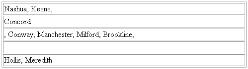

例
次のURLを例にとります。
http://localhost/nhcities.txt
このコンテンツは次のとおりです。
行1: Nashua, Keene,
行2: Concord
行3: , Conway, Manchester, Milford, Brookline,
行4:
行5: Hollis, Meredith
ここで、指定したURLでURL fetchletを実行します。
fetchletは次の表を返します。
図20-11 URL行fetchletの出力

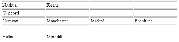

例
次のURLを例にとります。
このコンテンツは次のとおりです。
行1: Nashua, Keene,
行2: Concord
行4:
ここで、指定したURLと、デリミタを表す単一文字","を使用して、URL fetchletを実行します。
fetchletは次の表を返します。
図20-12 URL行トークンの出力

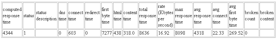

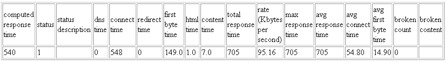

URLタイミングfetchlet
URLタイミングfetchletは、特定のURLタイミングのコンテンツを取得します。ベース・ページ・ソースのみでなく、ページ内のフレームまたはイメージも取得します。
入力パラメータ
表20-10 URLタイミングfetchletの入力パラメータ
パラメータ 説明 使用
url#
ダウンロードするURL。url0は必須ですが、url0、url1、url2、url3という表記に従って、url0以外にも任意の数のURLを指定できます。
必須。
proxy_host
URL接続を行うために使用するプロキシ・ホスト。
オプション。URLへのアクセスに使用するプロキシを指定します。proxy_host_override値が指定されている場合は、かわりにその値が使用されます。
proxy_port
URL接続を行うためにプロキシ・ホストで使用されるポート。
オプション。
dont_proxy_for
プロキシが使用されないドメイン。
オプション。.us.example.com、.uk.example.comのようになります。
use_proxy
プロキシ・オーバーライド入力パラメータとともに使用される場合、use_proxyでは、元のプロキシのかわりに使用するプロキシを指定します。プロキシ・オーバーライド・パラメータを設定しないでfalseに設定した場合は、プロキシが使用されません。
オプション。パラメータはtrueまたはfalseに設定できます。
proxy_host_override
URL接続を行うために使用する別のプロキシ・ホスト。
オプション。proxy_hostをオーバーライドします。
proxy_port_override
URL接続を行うために使用する別のプロキシ・ポート。
オプション。proxy_portをオーバーライドします。
dont_proxy_override
ドメインのプロキシを使用しません。
internet_cert_loc
セキュア(HTTPS)URLへのアクセスに使用する証明書の場所を指すパス。
オプション。
auth_realm
Basic認証ログオンのレルム。レルムが認証に対して指定されていない場合、認証は行われず、ページのダウンロードは401レスポンス・コードで失敗します。
オプション。
auth_user
BASIC認証のユーザー名。
オプション。
auth_password
Basic認証のパスワード。
オプション。
再試行
最初に失敗した場合にurlを再試行する回数。
オプション。デフォルトは1
connection_timeout
サーバーへの接続の確立で許容される待機時間(ミリ秒単位)。この時間には、名前解決に必要な時間も含まれます。
オプション。デフォルトは60000ミリ秒(1分)
read_timeout
読取りでサーバーの応答を待機するアイドル時間。たとえば、指定したタイムアウト期間中にサーバーからデータを受信しない場合、操作は失敗したとみなされます。
オプション。デフォルトは12000ミリ秒(2分)
タイムアウト
ページ・ダウンロードが失敗とみなされる経過ミリ秒数。サイトが機能していても極端に低速な場合は、これが検出されます。
オプション。デフォルトは300000ミリ秒(5分)
status_comparator
行を組み合せて単一行を作成する場合、status_comparatorパラメータは、すべてのURLが成功した必要があるか(and)、またはいずれかのURLが成功した必要があるか(or)を示します。
オプション。デフォルトはand
キャッシュ
URLにアクセスする際にキャッシュを使用するかどうかを示します。キャッシュを使用しないことを指定するには、パラメータをnに設定します。
オプション。デフォルトはyNoteです。キャッシュの範囲はリクエストごとになります。複数の取得メトリック・リクエスト間には永続キャッシュがありません。
output_format
使用する出力形式(summary、detailed、repeat_column)を指定します。出力形式の詳細は、「メトリック列および出力モード」を参照してください。
必須。summary: すべてのurlについてデフォルトのメトリック・セットを単一行に与えます。detailed: 各urlについてデフォルトのメトリック・セットを与えます。repeat_column: 各urlについてタイミングとともに単一のメトリック行を与えます。
メトリック
返す必要のあるメトリック列を指定します。各出力形式について返されるメトリック列の詳細は、表20-12を参照してください
オプション。fetchletから何をどのような順序で返す必要があるかを指定できます。たとえば、status, status_description, total_response_timeのように指定します。
メトリック列および出力モード
情報の形式および返される特定のメトリック情報は、output_formatおよびmetrics入力パラメータによって収集されます。表20-11に、形式カテゴリおよびそれぞれで返されるメトリック(列)をリストします。使用可能なメトリックの列の詳細は、表20-12を参照してください

例
次のURLを例にとります。
url0=http://www.example.com/
入力パラメータoutput_format=summaryでは、fetchletは次の表(列のヘッダーを除く)を返します。
図20-14 サマリー出力形式
output_format = summaryおよびmetrics = timetotal_response_time, status, status_descriptionでは、fetchletは次の表(列のヘッダーを除く)を返します。
図20-15 指定したメトリック列でのサマリー出力形式
output_format = summaryおよびmetrics = total_response_time, status, status_descriptionでは、fetchletは次の表(列のヘッダーを除く)を返し、サーバーはエラーになります。
図20-16 指定したメトリック列でのサマリー出力形式および内部サーバー・エラー
次のURLを例にとります。
url1=http://nedc.us.example.com/
output_format=summaryでは、fetchletは次の表(列のヘッダーを除く)を返します。ここで、数値は両方のurlのフェッチの所要時間です。
図20-17 2つのURLに対するサマリー出力形式
output_format=detailedでは、fetchletは次の表(列のヘッダーを除く)を返します。
図20-18 2つのURLに対する詳細出力
output_format=repeat_columnでは、fetchletは次の表(列のヘッダーを除く)を返します。
図20-19 繰返し列の出力形式
