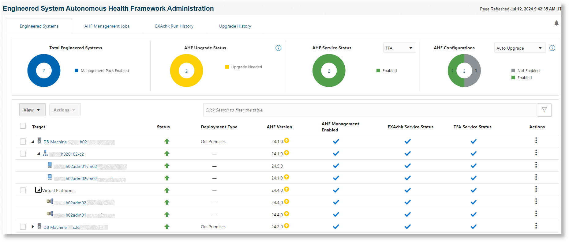

「エンジニアド・システム」タブ
「エンジニアド・システム」タブには、Oracle推奨の標準に従ってエンジニアド・システム・ターゲットでAHFが構成されているかどうかを判断するために使用できる概要が表示されます。このタブには、次のリング・チャートがあります:
  • エンジニアド・システム合計: モニタリング対象のエンジニアド・システム・ターゲットの合計数が、該当する管理パックが有効か無効かによって分類されて表示されます
    ページの他のすべてのチャートおよびモニタリング・データには、該当する管理パックが無効になっているDatabase Machine、Exadataインフラストラクチャおよびリカバリ・アプライアンス・ターゲットが含まれず、このようなターゲットではページの機能を使用できません。
  • AHFアップグレード・ステータス: 自己更新で使用可能な最新のAHFバージョンに基づいて、フリート全体の現在のアップグレード・ステータスが表示されます。次のステータス値があります:
    • 要アップグレード: 180日より古いAHFインストールを持つホスト
    • 最新: 最新のAHFバージョンを持つホスト。これはすべてのシステムに理想的なシナリオです。
    • アップグレードが必要: AHFバージョンが自己更新に存在するバージョンより低いホスト
    • その他: AHFがインストールされていないホスト、またはターゲットでAHFメトリックが収集されていないホスト
  • AHFサービス・ステータス: TFAおよびExachkサービスの有効化ステータスが表示されます。メニュー・コントロールを使用して、分析するサービスを指定します。すべてのシステムでTFAサービスとExachkサービスの両方を有効にすることをお薦めします。
  • AHF構成: 自動アップグレードおよび自動実行構成が有効または無効になっているシステムの数が表示されます。メニュー・コントロールを使用して、分析する構成を指定します。自動アップグレードおよび自動実行を有効にすると、エンジニアド・システムのメンテナンスが合理化されます。
リング・チャートの各セクションをクリックすると、チャートのデータに基づいて表をフィルタ処理できます。
エンジニアド・システム階層内のホスト・ターゲットで実行されているAHFサービスのヘルスおよび構成に関する詳細は、前述の表に集計されます。表をフィルタ処理するには、リング・チャートのセクションをクリックするか、表の上のフィルタ・コントロールを使用します。次のフィルタ・オプションが表で使用できます:
  • ターゲット: エンジニアリング・システムのターゲット名。%ワイルドカード文字を使用して、部分文字列検索を実行できます。
  • ターゲット・タイプ: エンジニアリング・システムのターゲット・タイプ。指定可能な値は、「Oracle Exadataデータベース・マシン」、「Exadataインフラストラクチャ」および「リカバリ・アプライアンス」です。
  • AHFバージョン: ホストにインストールされているAHFバージョン
  • 自動アップグレード: ホストの自動アップグレード状態。指定可能な値は「有効」および「無効」です。
  • 自動実行: ホストの自動実行状態。指定可能な値は「有効」および「無効」です。
  • ステージングの場所: ホスト上のAHFインストーラのステージング・ディレクトリ。%ワイルドカード文字を使用して、部分文字列検索を実行できます。
  • Exachkサービス・ステータス: ホストのExachkサービスの状態。指定可能な値は「有効」および「無効」です。
  • TFAサービス・ステータス: ホストのTFAサービスの状態。指定可能な値は「有効」および「無効」です。
  • AHFアップグレード・ステータス: ホストのAHFアップグレード・ステータス。指定可能な値は、「要アップグレード」、「最新」、「アップグレードが必要」および「その他」です。

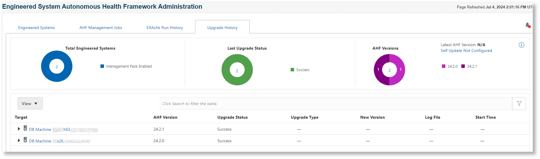

アップグレード履歴タブには、エンジニアド・システム・フリート全体のAHFアップグレードの履歴に関する情報が表示されます。このタブでは、次のリング・チャートを使用できます:
  • エンジニアド・システム合計: 「エンジニアド・システム」タブと同じです。
  • 最終アップグレード・ステータス: すべてのエンジニアド・システムでの最新アップグレード・ステータスの内訳が表示されます。値には、「成功」および「失敗」があります。
  • AHFバージョン: すべてのエンジニアド・システム・ホストでのAHFバージョンの内訳が表示されます
リング・チャートの下の表には、エンジニアド・システム階層内の各ホスト・ターゲットのAHFアップグレード履歴の詳細が示されます。一部の値は、親エンジニアド・システム・ターゲット・レベルで集計されます。表をフィルタ処理するには、リング・チャートのセクションをクリックするか、表の上のフィルタ・コントロールを使用します。次のフィルタ・オプションが表で使用できます:
  • アップグレード・ステータス: アップグレード操作のステータス。指定可能な値は、「成功」および「失敗」です。
  • 開始時刻: アップグレード操作の開始時刻。指定可能な値は、「過去24時間」、「過去7日間」および「過去30日間」です。
