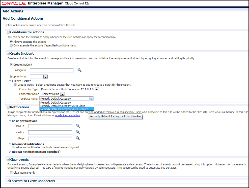

イベントの場合 -
「インシデントの作成」チェック・ボックスを選択します。 これにより、「チケットの作成」オプションが表示されます。 次に、「チケットの作成」チェック・ボックスを選択します。 これにより、コネクタ・タイプ、名前、およびテンプレートを選択するコンボ・ボックスが表示されます。

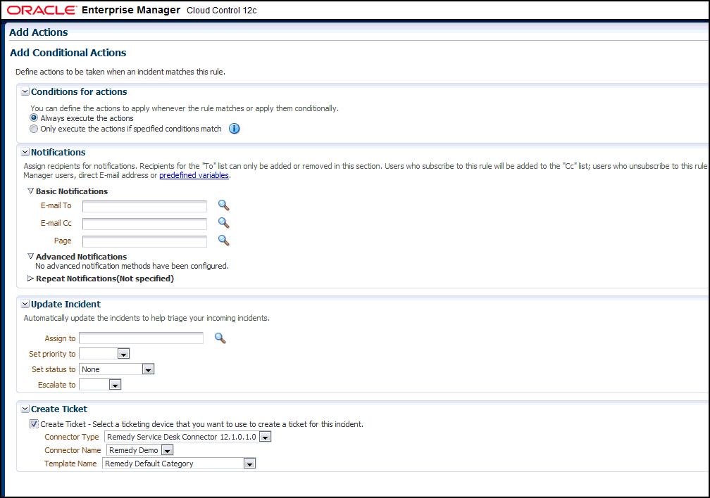

インシデントの場合 -
このオプションを使用して、インシデント属性(優先度1のインシデントつまり重大度がfatalまたはcriticalのインシデントなど)に基づいてチケットを作成できます。
図3-1はイベントの「アクションの追加」ページを示し、図3-2はインシデントの「アクションの追加」ページを示します。
図3-1 イベントの「アクションの追加」ページ
図3-2 インシデントの「アクションの追加」ページ
適切なコネクタとテンプレートを選択して、「保存」をクリックします。

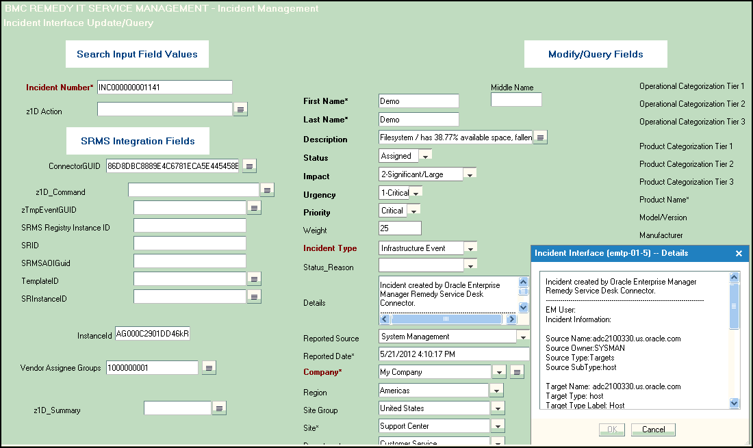

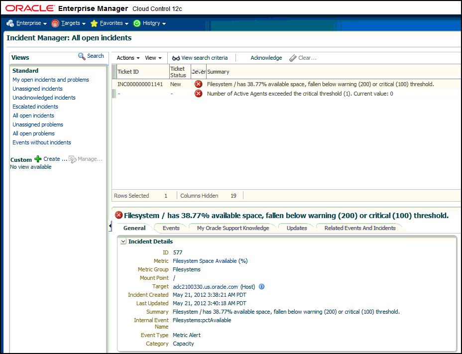

図3-3に示すように、Enterprise Managerで、チケットが作成または更新されたことを示すため、「更新」タブでインシデントにコメントが付けられます。 さらに、「インシデントのトラッキング」セクションで、インシデントのチケットID、チケット・ステータス、チケットURLが更新されます。
インシデントに既存のアクティブなチケットがある場合は、チケットが更新されます。 図3-4は、Remedyコンソールでのチケットを示しています。

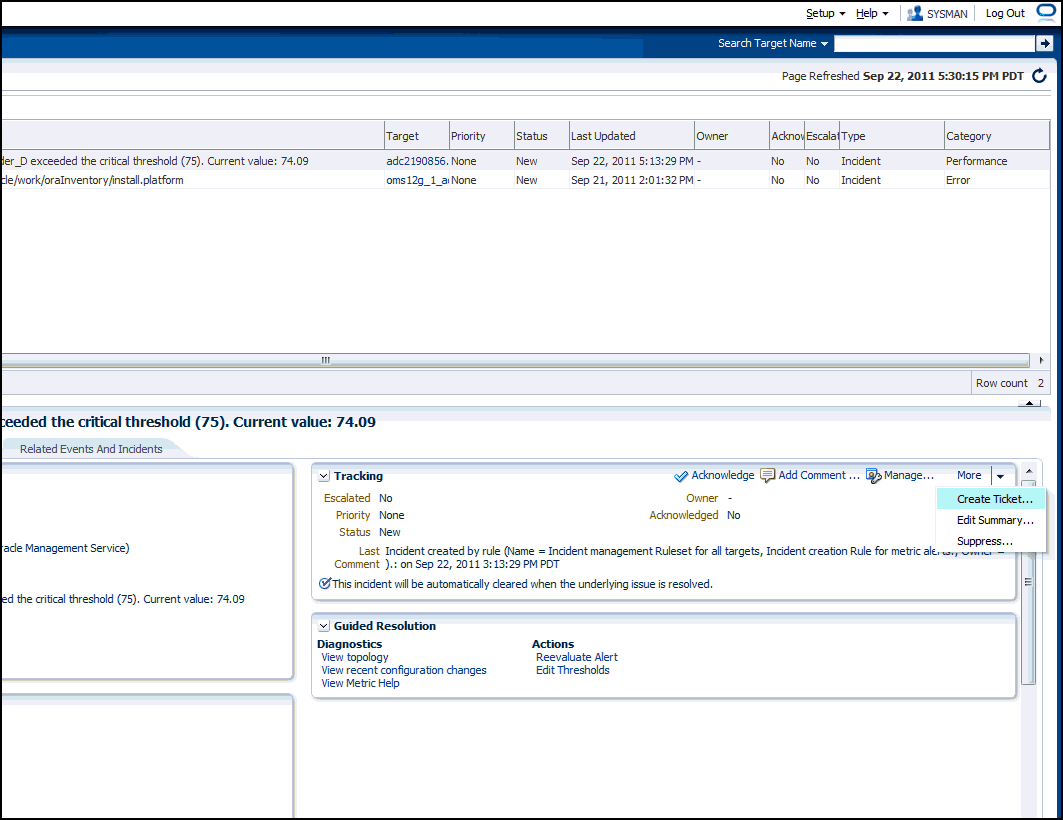

Enterprise Managerコンソールの「エンタープライズ」メニューから、「モニタリング」、「インシデント・マネージャ」の順に選択します。
「インシデント・マネージャ」ページが表示され、すべてのオープン・インシデントが表示されます。
表のリストからいずれかのインシデントを選択します。
図3-5に示すように、「トラッキング」セクションで「詳細」、「チケットの作成」の順にクリックします。

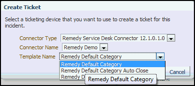

図3-6に示すように、「チケットの作成」ポップアップ・ウィンドウで「テンプレート名」ドロップダウン・メニューからチケット・テンプレートを選択し、「OK」をクリックします。
目的のテンプレートが表示されない場合は、emctlコマンドを使用して追加できます。 「チケット・テンプレートの追加」を参照してください。
