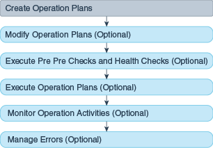

図5-1は、Oracle Site Guard操作のロードマップを示しています。オプションとマークされているステップは、サイト・トポロジと操作計画でその構成が必要な場合に必要となります。ただし、ほとんどのエンタープライズ・デプロイメントは大規模なため、通常、ワークフローのすべての構成ステップが必要になります。
図5-1 Oracle Site Guard操作のワークフロー
操作のワークフロー

Oracle Site Guard操作計画の実行
Enterprise Manager Cloud ControlコンソールまたはEMCLIコマンドを使用して、Oracle Site Guard操作計画を実行できます。
操作計画を実行するには、次のいずれかのタスクを使用します。

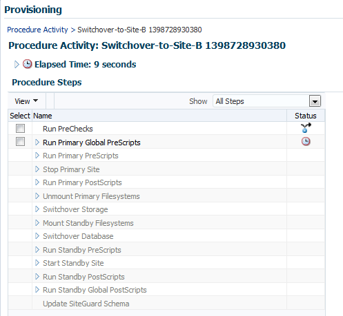

  4. 「プロシージャ・アクティビティ」表で、監視する操作のアクティビティの名前をクリックします。
    その操作の「プロシージャ・アクティビティ」ページが表示されます。図5-2を参照してください。
    図5-2 Enterprise Manager Cloud Controlコンソールでの操作アクティビティの表示
    操作アクティビティ

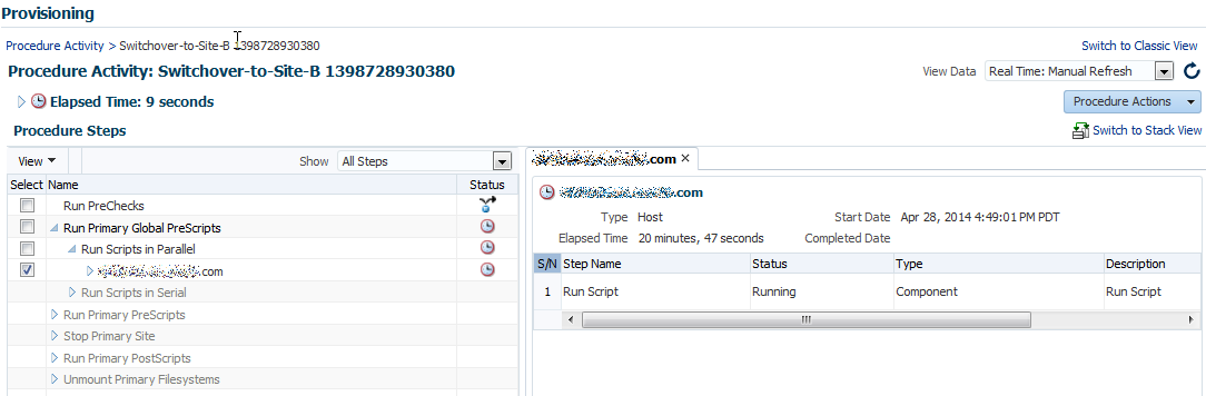

  5. 最上位ステップの隣のドロップダウン記号をクリックして、サブ・ステップを表示します。アクティビティのステップが階層として表示されます。図5-3を参照してください。
    図5-3 Enterprise Manager Cloud Controlコンソールでの操作アクティビティのステップの階層表示
    操作でのステップの階層

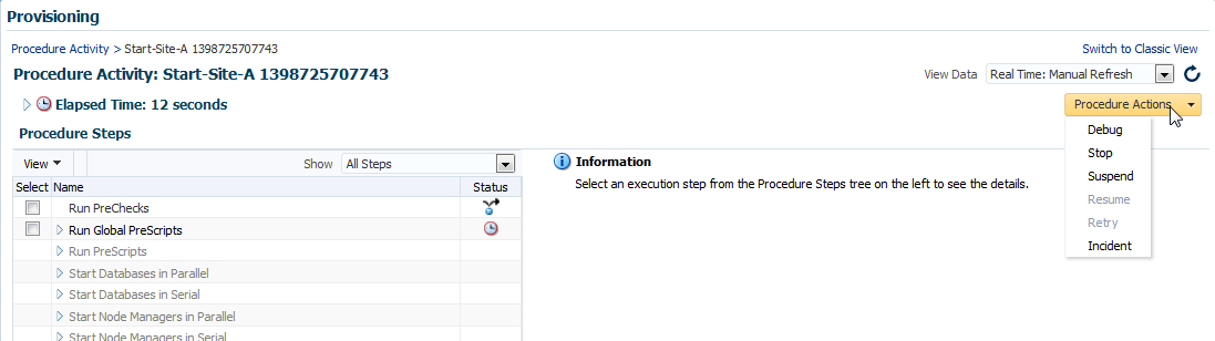

操作の一時停止、再開または停止
Enterprise Manager Cloud Controlコンソールを使用して操作実行を管理する方法を学習します。
進行中の操作を一時停止し、後で再開できます。再開する必要のない操作を停止することもできます。
Enterprise Manager Cloud Controlコンソールを使用して操作計画を管理するには、次のようにします。
  1. EM_SG_ADMINISTRATORロール権限を使用してEnterprise Managerにログインします。
  2. 「エンタープライズ」メニューで、「プロビジョニングとパッチ適用」「プロシージャ・アクティビティ」を順にクリックします。「プロビジョニング」ページが表示されます。
  3. 「プロシージャ・アクティビティ」表で、監視する操作の名前をクリックします。
  4. ページの右側にある「プロシージャ・アクション」をクリックします。
  5. ドロップダウン・メニューからアクションをクリックします。図5-4を参照してください。
    図5-4 操作の一時停止、再開または停止
    操作の一時停止、再開または停止

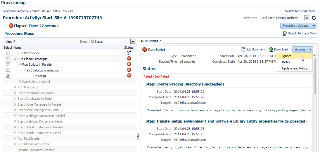

実行エラーの管理
Oracle Site Guardは、Enterprise Manager Cloud Controlデプロイメントを使用してリモート・ホストでの障害時リカバリ操作を編成します。このフレームワークでは、実行エラー・モードを介してエラー管理が行われます。
操作計画の実行時に検出されたエラーは、様々な方法で管理されます。Oracle Site Guardには、個々のステップでエラー・モードを定義するオプションが用意されており、ステップを有効化または無効化することもできます。たとえば、操作ステップが「エラー時に停止」のエラー・モードに関連付けられている場合、操作はそのステップの実行中にエラーが発生するとOracle Site Guardにより停止されます。
エラーが発生したステップを再試行して操作を続行するには、次のようにします。
  3. 「プロシージャ・アクティビティ」表で、変更する操作の名前をクリックします。
  4. 最上位ステップの隣のドロップダウン記号をクリックして、サブ・ステップを表示します。アクティビティのステップが階層として表示されます。ステップの階層で、エラーが検出されたステップにたどり着くまでドロップダウン記号をクリックします。
    図5-5を参照してください。
    図5-5 ステータスの詳細
    ステータスの詳細
  5. ステップを選択し、「アクション」をクリックします。ドロップダウン・メニューが表示されます。
  6. ドロップダウン・メニューから、このエラーを管理するためにOracle Site Guardで実行するアクションをクリックします。
    • エラーを無視し、計画の他のステップを続行するには、「無視」をクリックします。
    • ステップを再実行するには、「再試行」をクリックします。
    • このステップのパラメータを更新してステップを再実行するには、「更新と再試行」をクリックします。
