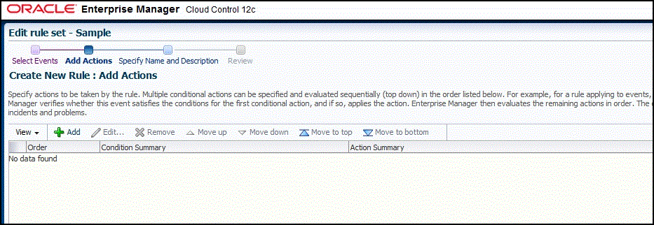

    図4-1に示すような「アクションの追加」ページが表示されます。
    図4-1 「アクションの追加」ページ
    「新規ルールの作成」ウィザードの「アクションの追加」ページを示しています。
  8. 「追加」をクリックします。

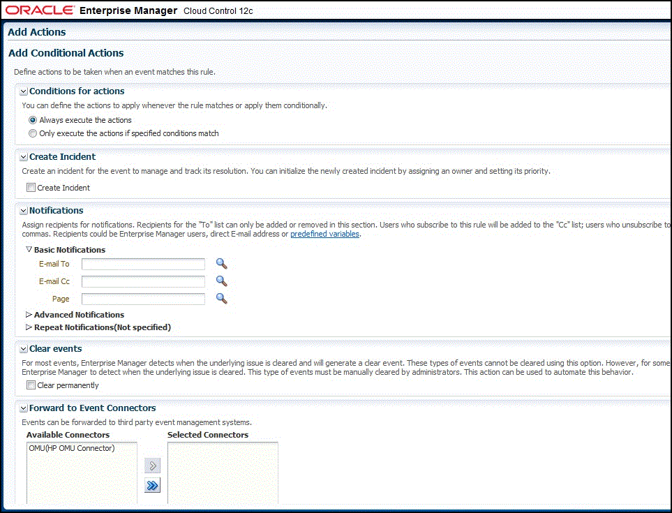

    図4-2に示すような「条件付きアクションの追加」ページが表示されます。
    図4-2 「条件付きアクションの追加」ページ
    「条件付きアクションの追加」ページの内容を示しています。
  9. 「イベント・コネクタに転送」セクションでOMU (HP OMUコネクタ)を選択して「>」ボタンをクリックし、「続行」をクリックします。
    「アクションの追加」ページが再度表示され、新しいアクションがリストされます。

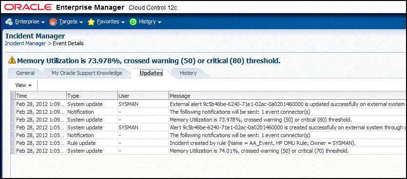

  • Enterprise Managerでは、図4-3のように「更新」タブのイベントには、コメントでイベントが作成または更新されたことを示す注釈が付きます。
    図4-3 イベント注釈
    「イベントの詳細」ページの「更新」タブのコンテンツを示しています。

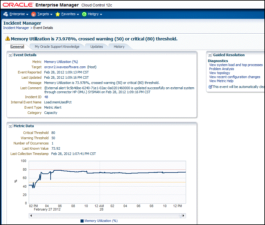

有効なEnterprise Managerユーザー・アカウントを使用してログオンした後、URLをクリックすると、図4-5に示すように、Enterprise Managerにイベントの詳細が表示されます。 HP Operationsに送信されるイベント情報、またはEnterprise ManagerイベントとHP Operationsイベント間のマッピングをイベント・テンプレートによって変更できます。

図4-5 Enterprise Managerのイベント詳細
「一般」タブのコンテンツを示しています。
