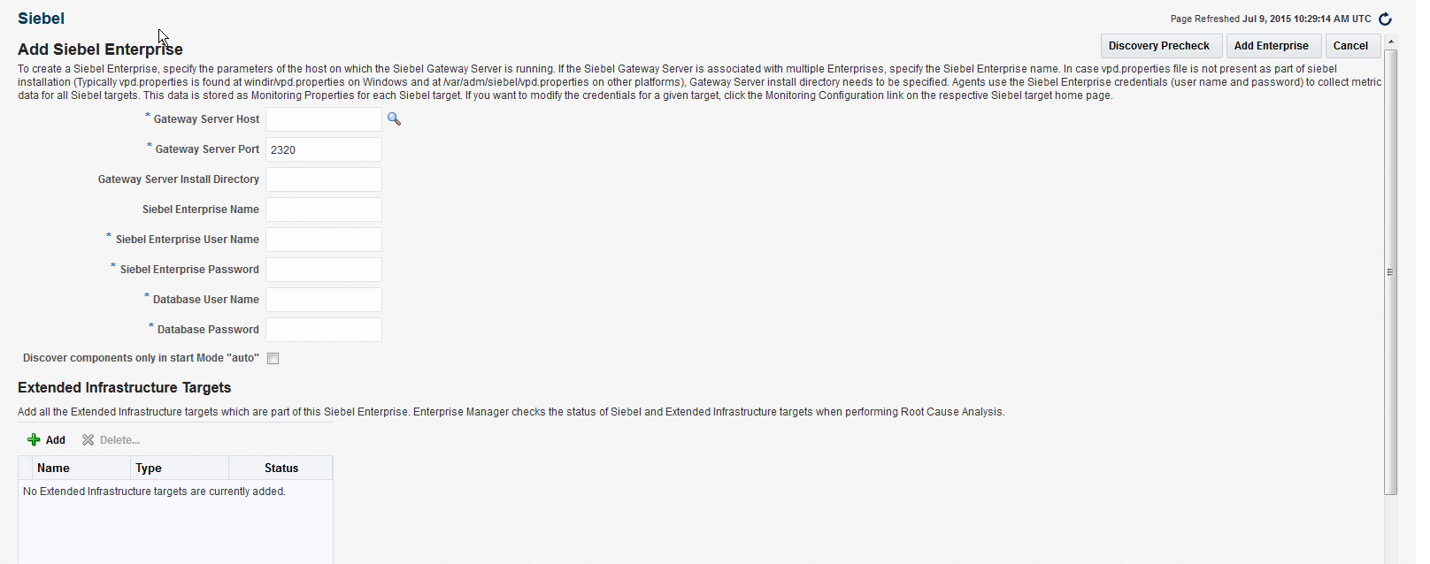

  1. 「ターゲット」メニューから、「Siebel」を選択します。
  2. 「Siebel」ページで、「Enterprise」タブを選択し、「追加」をクリックします。
    図3-1に示すように、「Siebel Enterpriseの追加」ページが表示されます。
  3. 詳細と資格証明を入力します。また、"auto"起動モードを選択すると、起動モードが"auto"に設定されているコンポーネントのみを検出できます。このオプションを選択すると、起動モードが"manual"に設定されているコンポーネントはすべて無視されます。
    ノート:
    標準インストールでは、ゲートウェイ・サーバー・ポートは2320です。
  4. 資格証明の入力後、「エンタープライズの追加」をクリックしてエンタープライズの追加を続行するか、または「検出事前チェック」を実行するかを選択できます。
  5. 事前チェックを実行するには、「検出事前チェック」をクリックします。

図3-1 「Siebel Enterpriseの追加」ページ

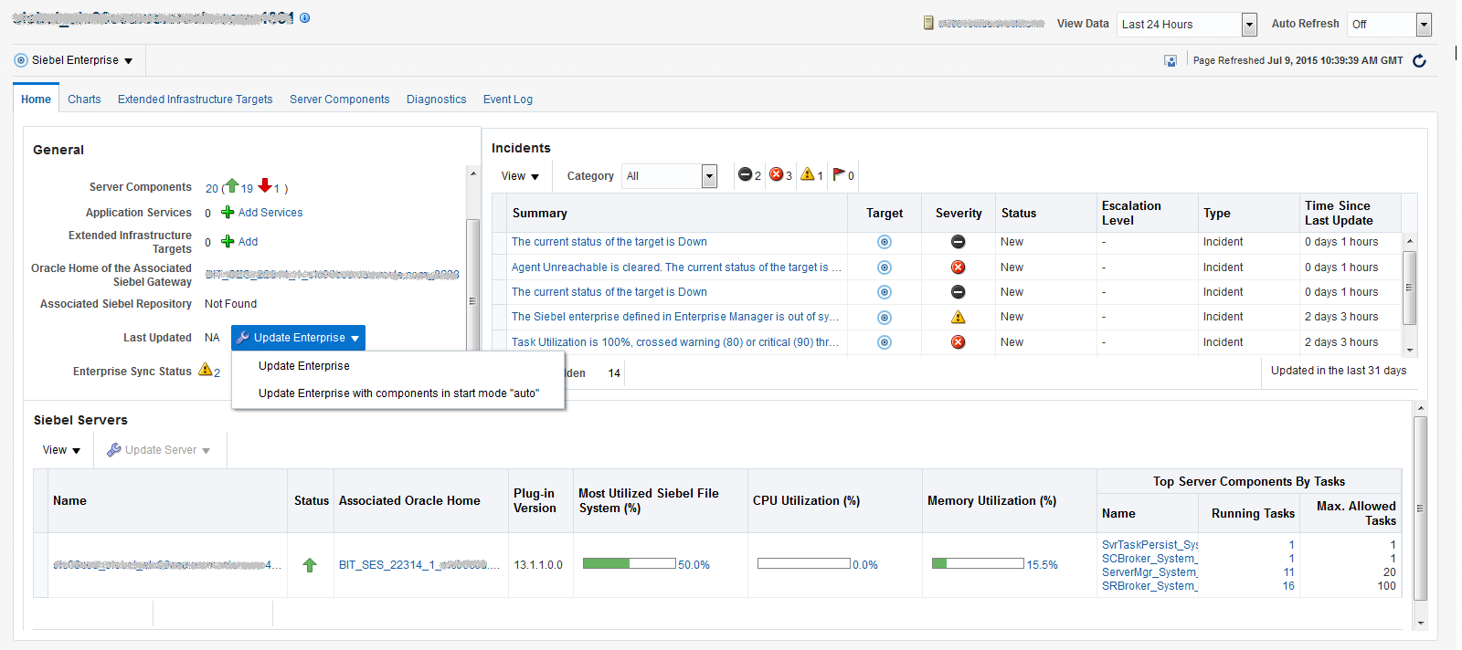

エンタープライズを更新するには、次のステップを実行します。
  1. Enterprise Managerコンソールの「ターゲット」メニューから「Siebel」を選択します。
  2. 更新するSiebelエンタープライズをクリックします。
  3. Siebel Enterpriseホームページの「一般」セクションで、「エンタープライズの更新」をクリックします。
    「エンタープライズの更新」をクリックすると、次のオプションが使用できます。
    • エンタープライズの更新は、コンポーネントが"manual"起動モードか"auto"起動モードかにかかわらず、エンタープライズのすべてのコンポーネントを更新します。
    • 起動モード"auto"のコンポーネントを含むEnterpriseの更新は、エンタープライズの"auto"起動モードのコンポーネントのみを更新します。
    図3–2に示すように、Siebel Enterpriseホームページが表示されます。
  4. 表示されたレポートを確認して、「閉じる」をクリックします。
    「閉じる」をクリックすると、「構成変更レポート」ページが開き、Siebel EnterpriseおよびEnterprise Managerのターゲット間の関係のレポートの詳細が表示されます。
  5. レポートを確認した後、「更新」をクリックしてエンタープライズを更新します。
    レポートにエラーが表示されている場合、「取消し」をクリックします。
図3-2 Siebel Enterpriseホームページ

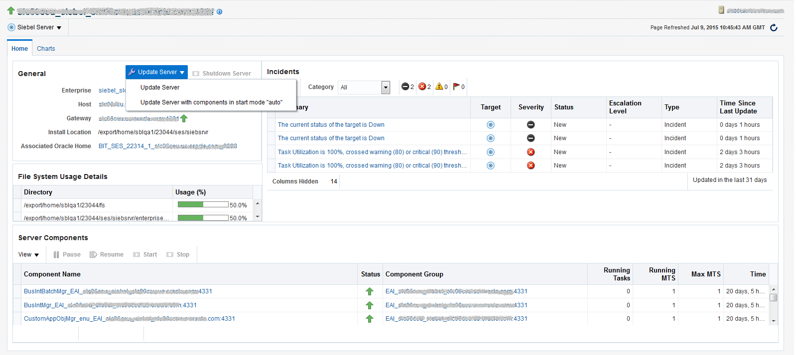

Siebelサーバーのトポロジと同期するには、次のステップを実行します。
  2. Siebelサーバー・ターゲットをクリックして、Siebelサーバー・ホームページの「一般」セクションで「サーバーの更新」をクリックします。
    「サーバーの更新」をクリックすると、次のオプションが使用できます。
    • 「サーバーの更新」。コンポーネントが"manual"起動モードか"auto"起動モードかにかかわらず、サーバーのすべてのコンポーネントを更新します。
    • 「起動モード"auto"のコンポーネントを含むサーバーの更新」。サーバーが"auto"起動モードのコンポーネントのみを更新します。
    図3-3に示すように、Siebelサーバー・ホームページが表示されます。
  3. 表示されたレポートを確認して、「閉じる」をクリックします。
図3-3 Siebelサーバー・ホームページ
Siebelサーバー・ホームページ
