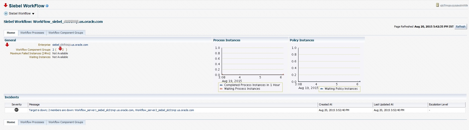

図7–1に、「Siebelワークフロー」ページを示します。
図7–1 「Siebelワークフロー」ページ
「Siebelワークフロー」ページ
