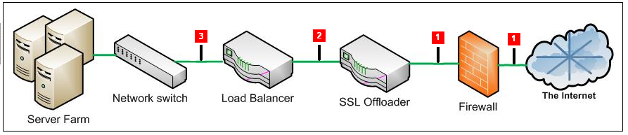

RUEIではネットワーク・トラフィックのコピーを表示できることが重要です。 これは、コピー/SPANポートまたはTAPデバイスを使用して取得できます。
「図R-1」では、カスケード型デバイスの一般的な構成の概要を示します。 実際には、デバイス数ではこの図と異なる場合があっても、接続の順序は一般にこの図に示すとおりです。 ファイアウォール、SSLオフローダ(SSL暗号化トラフィック)およびロード・バランサ機能は、1つまたは2つのコンポーネントに組み込まれています。
ほとんどのネットワークでは、監視対象となる位置は、ファイアウォールのすぐ後ろ(またはすぐ前)、SSLオフローダのすぐ後ろ、およびロード・バランサのすぐ後ろの3つがあります。 これらは「図R-1」で示されます。 3つの候補者モニタリングのポジションに与える影響の概要については、「表R-1」で説明します。

インターネット・サービスの場合、ロード・バランサは、外部クライアントがサービスにアクセスするために接続するポートをリスニングします。 ロード・バランサはリクエストをバックエンド・サーバーの1つに転送し、通常、バックエンド・サーバーがロード・バランサに応答します。 これにより、内部では機能が分離されていることをクライアントが認識していない場合でも、ロード・バランサがクライアントに応答できるようになります。 また、クライアントによるバックエンド・サーバーへの直接アクセスを防止し、社内ネットワークの構造が隠されるため、セキュリティ上の利点もあります。
RUEIシステムをネットワーク・アドレス変換(NAT)デバイスの前に配置することをお薦めします。 これにより、RUEIが即座に適用され、エンドユーザーの発信元IPアドレスをTCPレベルで確認します。 「図R-1」で表示される構成はネットワークによって異なる場合がありますが、通常、NATを実行するロード・バランサ・デバイスです。

デバイスが異なるとRUEIデータ収集に対する影響も異なり、監視位置によってはネットワーク・パフォーマンス・メトリックまたはサーバー・パフォーマンス・メトリックのデータが失われる場合があります。 一般に、1の「図R-1」の位置には、最適なクライアント・ネットワーク・パフォーマンス・データが提供されますが、位置3にはサーバーのネットワーク・パフォーマンス・データが最適に提示されます。 たとえば、RUEIの場所として位置3を使用することにした場合、ページがクライアント・ブラウザに配信される前にページ配信の測定が行われることがあります。 この場合、RUEIで間違った(短すぎる)ネットワーク時間がレポートされることがあります。

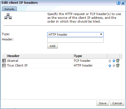

エンドユーザーIPアドレスの取得
前述したように、発信元のエンドユーザーのIPアドレスを取得することは、正確な地理上のクライアント・レポートおよびISPによるクライアント・レポートを作成するために必要です。 RUEIでは、IPアドレスは通常、クライアントから送信されたIPヘッダー・パケットから取得されます。 IPパケットには、パケットの送信元および送信先の数値アドレスが含まれます。 ただし、RUEIをNATデバイスの後ろに配置している場合は、このIPパケットにはエンドユーザーのIPアドレスでなくNATデバイスのIPアドレスが含まれます。
ただし、発信元の(エンドユーザー)IPアドレスは通常、NATデバイスからWebサーバーに送信されたHTTPヘッダーに保存されています。 このような場合は、IPパケットでなくこのヘッダーの中でIPアドレスを検索するようRUEIに指定できます。
IPパケットではなくHTTPヘッダーを使用するように指定する手順は、次のとおりです。
指定されたリクエスト・ヘッダーのいずれかからクライアントIPアドレスを導出できなかった場合、そのアドレスはIPヘッダー・パケットから取得されます。 HTTPヘッダーに複数の論理クライアントIPアドレスが存在する場合は、最初の論理クライアントIPアドレスが取得されます。 クライアントIPアドレス・ソース設定は、変更すると5分から10分後にRUEI内に表示されます。 また、変更は、現在収集されているデータにのみ適用され、履歴データには適用されません。RUEIがNATデバイスの背後にデプロイされている場合は、HTTPヘッダーからエンド・ユーザーIPアドレスを収集するのに適した方法で、アプリケーション管理チームとインフラストラクチャ管理チームの両方を確認して確認することをお薦めします。
