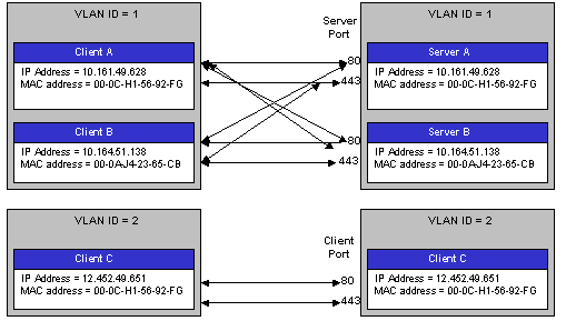

TCP通信は、ポート番号やVLAN IDはもとより、クライアントやサーバーのIPアドレスおよびMACアドレス全体にわたって分析できます。 ネットワーク・トラフィック情報に関して、各スナップショットの有効範囲を「図E-1」で示します。
図E-1 ネットワーク・トポロジの例

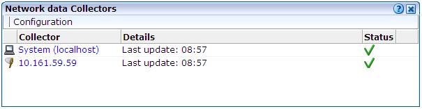

  1. 「構成」機能で、コレクタ・ステータスの表示アイコンをクリックします。 または、「システム」 > 「ステータス」「コレクタ統計」の順に選択します。 「図E-2」に表示されるネットワーク・データ・コレクタ・ウィンドウが開きます。 詳細は、「Oracle Real User Experience Insightユーザーズ・ガイド」を参照してください。
    図E-2 ネットワーク・データ・コレクタ
  2. 必要なコレクタをクリックします。 システム(localhost)項目は、レポータ・システムで実行中のコレクタ・インスタンスを指します。 ネットワーク内の他のコレクタは、それぞれのIPアドレスで表されます。
