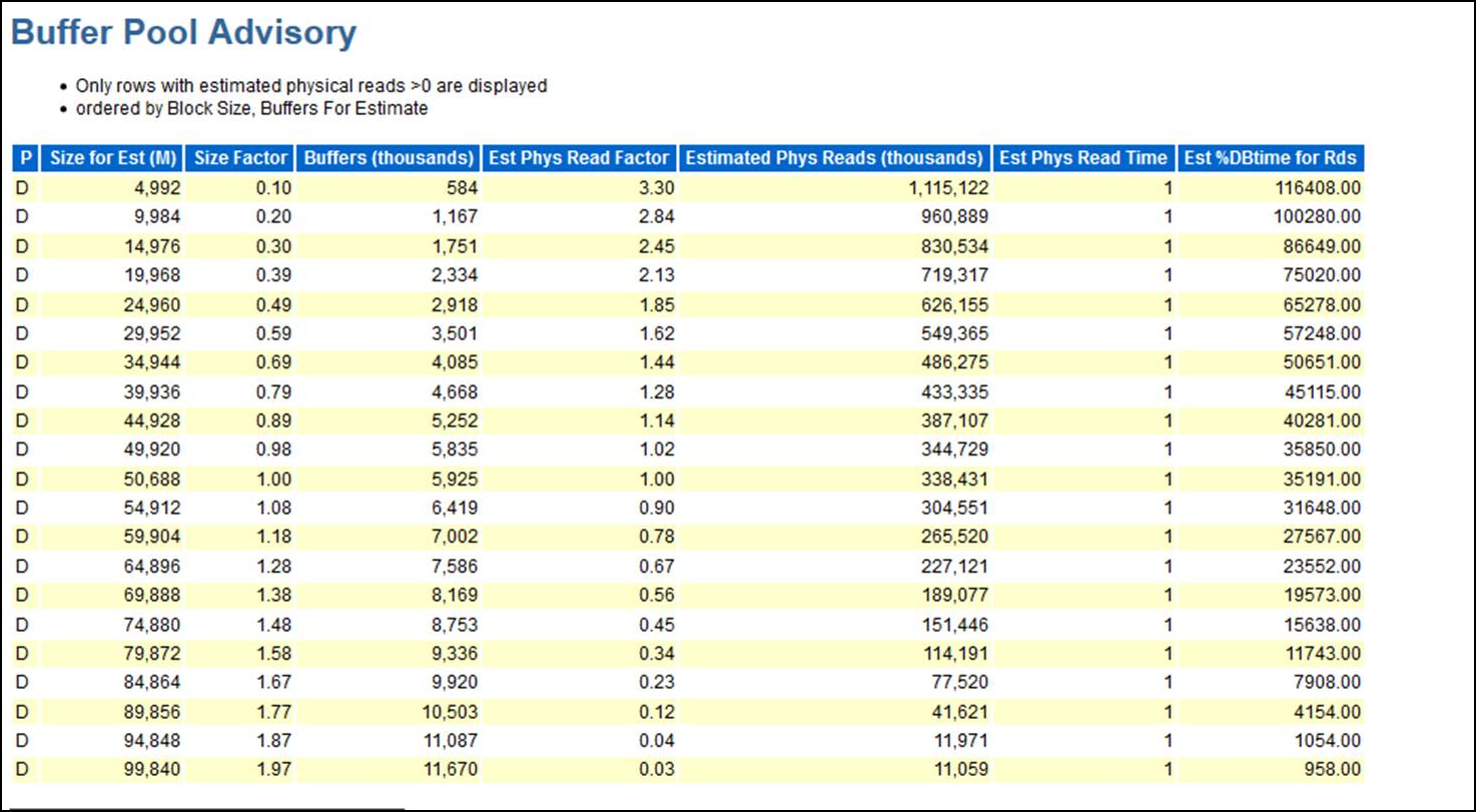

ピークのOLTPワークロード時の自動ワークロード・リポジトリ(AWR)レポートのバッファ・プール・アドバイザ・セクションを使用して、セルのRAMキャッシュの推奨サイズを決定します。
メモリー拡張キットのないExadata Storage Server上のセルのRAMキャッシュのデフォルト・サイズは制限されるため、この機能はデフォルトで有効になっていません。アクセラレーションの利点を得るには、まずストレージ・サーバーにメモリー拡張キットをインストールする必要があります。その後、セルのRAMキャッシュを有効にでき、Oracle Exadata System SoftwareはExadata Storage Serverの空きメモリーに基づいてセルのRAMキャッシュを自動的にサイズ設定します。
ピークのOLTPワークロード中にAWRレポートのバッファ・プール・アドバイザ・セクションを使用すると、セルのRAMキャッシュをどのように構成するかを決定するのに役立ちます。次に例を示します。
awr-buffer-pool-advisory-report-cell-ram-cache-sizing.pngの説明が続きます
図awr-buffer-pool-advisory-report-cell-ram-cache-sizing.pngの説明
前述のレポートでは、現在のバッファ・キャッシュ・サイズ(1.00のサイズ係数)を使用すると、データベースでは約338,000,000回の物理読取りが実行されます。バッファ・キャッシュを87% (1.87のサイズ係数)増やすと、物理読取りが約12,000,000回に減少します。
バッファ・キャッシュ・サイズの87%であるセルのRAMキャッシュを作成した場合、338,431,000回の読取り - 11,971,000回の読取り、つまり、約326,000,000回の読取りがセルのRAMキャッシュによって満たされることになります。セルのRAMキャッシュは、セルのRAMキャッシュを活用するOLTP読取りの回数に基づいてサイズ設定できます。セルのRAMキャッシュの合計サイズを使用可能なストレージ・サーバーの数で除算して、ストレージ・サーバーごとに使用するターゲットRAMサイズを取得する必要があります。

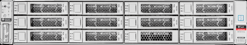

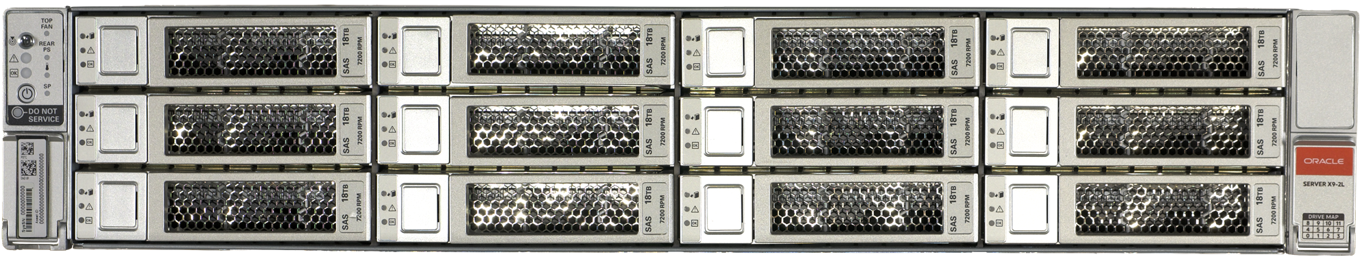

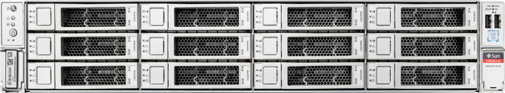

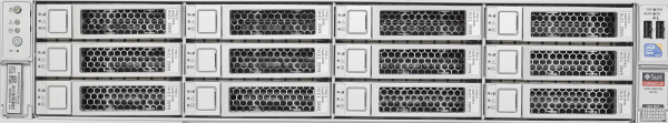

3.14.1 Oracle Exadata Storage Server X9M-2 Extreme Flashサーバーのイメージ
次の図に、Oracle Exadata Storage Server X9M-2 Extreme Flash (EF)サーバーの前面図を示します。
図3-1 Oracle Exadata Storage Server X9M-2 Extreme Flashサーバーの前面図
図3-1の説明が続きます。
「図3-1 Oracle Exadata Storage Server X9M-2 Extreme Flashサーバーの前面図」の説明

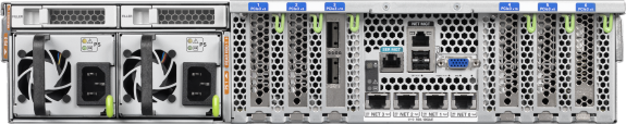

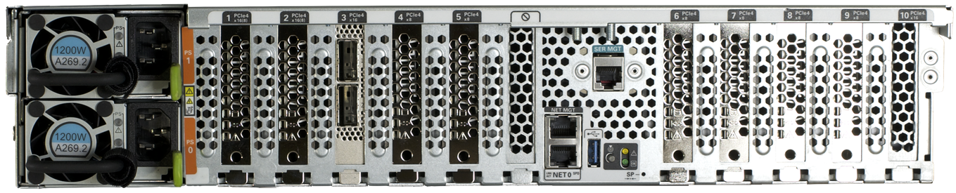

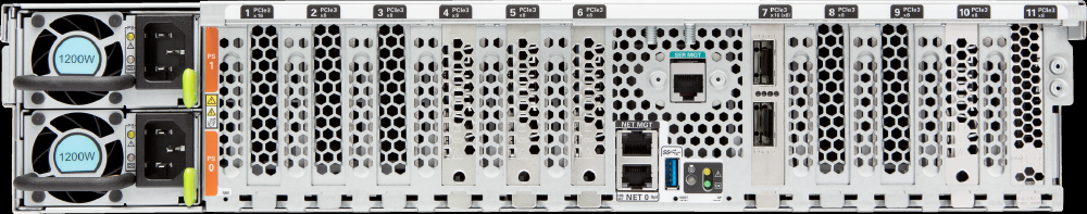

次の図に、Oracle Exadata Storage Server X9M-2 Extreme Flashサーバーの背面図を示します。
図3-2 Oracle Exadata Storage Server X9M-2 Extreme Flashサーバーの背面図
図3-2の説明が続く
「図3-2 Oracle Exadata Storage Server X9M-2 Extreme Flashサーバーの背面図」の説明

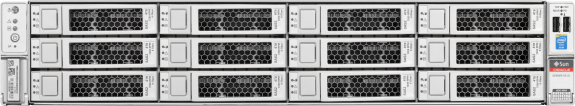

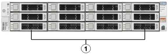

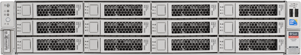

3.14.2 Oracle Exadata Storage Server X9M-2 High Capacityサーバーのイメージ

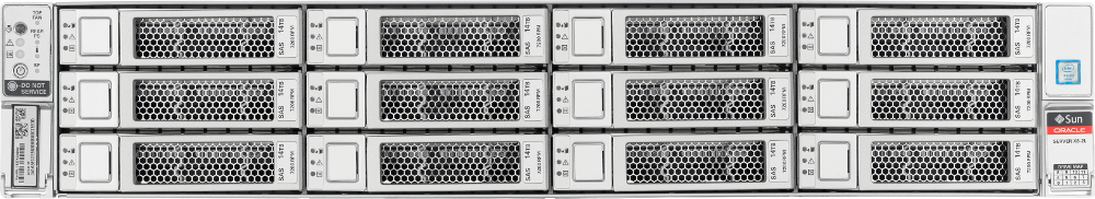

次の図に、Oracle Exadata Storage Server X9M-2 High Capacity (HC)サーバーの前面図を示します。
図3-3 Oracle Exadata Storage Server X9M-2 High Capacityサーバーの前面図
図3-3の説明が続きます
「図3-3 Oracle Exadata Storage Server X9M-2 High Capacityサーバーの前面図」の説明

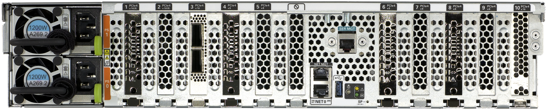

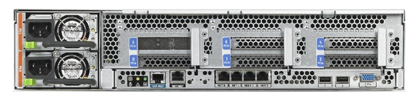

次の図に、Oracle Exadata Storage Server X9M-2 High Capacityサーバーの背面図を示します。
図3-4 Oracle Exadata Storage Server X9M-2 High Capacityサーバーの背面図

Oracle Exadata Storage Server X8M-2およびX8-2 Extreme Flashサーバーの前面図は、X7-2サーバーとほぼ同じです。主な違いは製品ロゴです。
図3-9 Oracle Exadata Storage Server X8M-2およびX8-2 Extreme Flash Serverの前面図
図3-9の説明が続きます
「図3-9 Oracle Exadata Storage Server X8M-2およびX8-2 Extreme Flash Serverの前面図」の説明
Oracle Exadata Storage Server X8M-2およびX8-2 Extreme Flashサーバーの背面図は、X7-2サーバーとほぼ同じです。主な違いは製品ロゴです。
図3-10 Oracle Exadata Storage Server X8M-2およびX8-2 Extreme Flash Serverの背面図
図3-10の説明が続きます
「図3-10 Oracle Exadata Storage Server X8M-2およびX8-2 Extreme Flash Serverの背面図」の説明

次の図に、Oracle Exadata Storage Server X7-2 Extreme Flash Serverの前面図を示します。
図3-13 Oracle Exadata Storage Server X7-2 Extreme Flash Serverの前面図
図3-13の説明が続きます。
「図3-13 Oracle Exadata Storage Server X7-2 Extreme Flash Serverの前面図」の説明

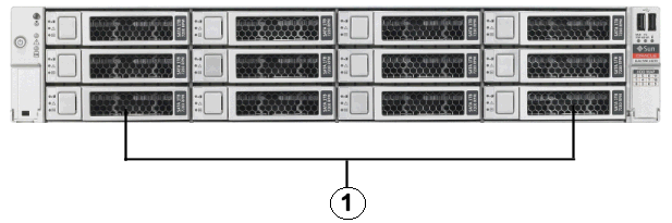

次の図に、Exadata Storage Server X4-2L Serverの前面図を示します。ハード・ドライブには、左下から始まり左から右へと番号が付けられます。下段のドライブの番号は0、1、2および3です。中段のドライブの番号は4、5、6および7です。上段のドライブの番号は8、9、10および11です。
図3-23 Exadata Storage Server X4-2L Serverの前面図
図3-23の説明は次にあります
「図3-23 Exadata Storage Server X4-2L Serverの前面図」の説明

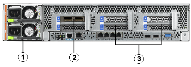

  1. ハード・ディスク・ドライブ。上位ドライブは、左から右にHDD2、HDD5、HDD8およびHDD11です。中位ドライブは、左から右にHDD1、HDD4、HDD7およびHDD10です。下位ドライブは、左から右にHDD0、HDD3、HDD6およびHDD9です。

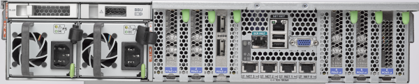

次の図に、Sun Fire X4270 M2 Serverを使用したExadata Storage Serverの背面図を示します。
図3-28 Sun Fire X4270 M2 Serverを使用したExadata Storage Serverの背面図
図3-28の説明は次にあります
「図3-28 Sun Fire X4270 M2 Serverを使用したExadata Storage Serverの背面図」の説明
  1. 電源。
  2. InfiniBandホスト・チャネル・アダプタPCI Expressモジュール。
  3. Sun Flash Accelerator F20 PCIeカード。

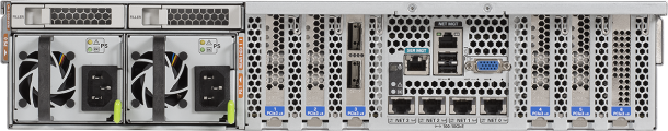

次の図に、Sun Fire X4275 Serverの背面図を示します。
図3-30 Sun Fire X4275 Serverの背面図
図3-30の説明は次にあります
「図3-30 Sun Fire X4275 Serverの背面図」の説明
