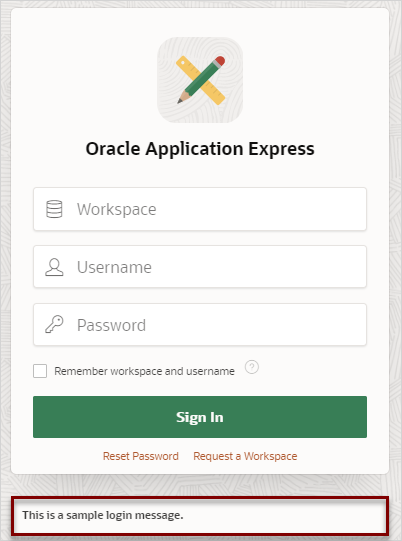

Oracle Application Expressのサインイン・ページに表示されるメッセージを作成します。
3.7.1.1 ログイン・メッセージの概要
ログイン・メッセージは、Oracle Application Expressのサインイン・ページのすぐ下に表示されます。

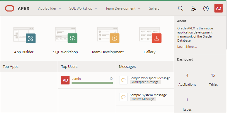

システム・メッセージは「ワークスペース」ホームページ、「ワークスペース管理」ページおよび「管理サービス」ホームページに表示されます。
「ワークスペース」ホームページ(次のとおり)では、システム・メッセージのテキストのすぐ下に、テキスト識別子System Messageが表示されます。

ワークスペース・メッセージは「ワークスペース」ホームページおよび「ワークスペース管理」ページの両方に表示されます。「ワークスペース」ホームページでは、ワークスペース・メッセージは「ニュースとメッセージ」リージョンに表示されます。
