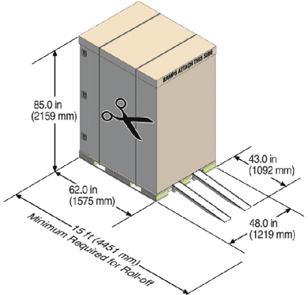

図6-1に、Oracle Big Data Applianceの貨物箱を示します。

次のように輸送用パレットに傾斜路を取り付けます。
次のように輸送用パレットからOracle Big Data Applianceを慎重に降ろします。

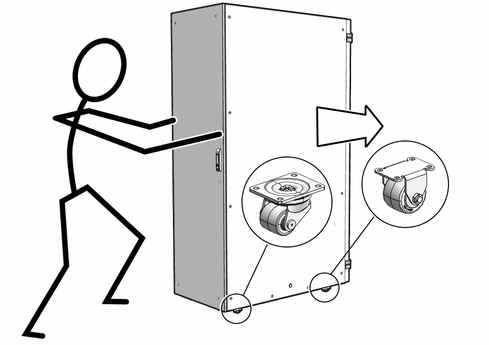

- Oracle Big Data Applianceを背後から設置サイトに押していきます。
Oracle Big Data Applianceを設置サイトに移動する場合、前部のキャスタは回転しません。図6-2に示すとおり、後部のキャスタを動かしてユニットを操縦する必要があります。慎重に押すことで、Oracle Big Data Applianceを安全に動かすことができます。
図6-2に、Oracle Big Data Applianceの正しい移動方法を示します。
ラックは2人で移動してください(前部に1人と、ラックを誘導するために後部に1人)。構成済のラックをある場所から別の場所に移動する場合、1秒当たり0.65m (2フィート)以下の速度でゆっくりと動かしてください。
移動経路は慎重に調査してください。急な停止や衝撃の原因となる出入り口またはエレベータの敷居などの障害物を避けてください。円滑な移動を可能にするため、傾斜路やリフトを使用して障害物を迂回します。
警告:
側面パネルを押してOracle Big Data Applianceを移動しようとすることは絶対に避けてください。側面パネルを押すと、ラックが転倒する可能性があります。これは、重傷または死亡、および機器の損傷の原因となります。
ラックが倒れる可能性があるため、Oracle Big Data Applianceを傾けたり揺らしたりすることは絶対に避けてください。

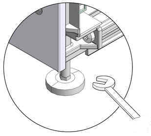

6.3.2 Oracle Big Data Applianceラックの固定
Oracle Big Data Applianceを設置サイトに移動した後、動いたり倒れたりしないようにラックを固定します。ラックを確実に固定するには、ラックの水平調整脚を延長するか、輸送用ブラケットを使用します(またはその両方を行います)。
注意:
輸送用ブラケットは、地震時のラックの補強や固定に使用しないでください。

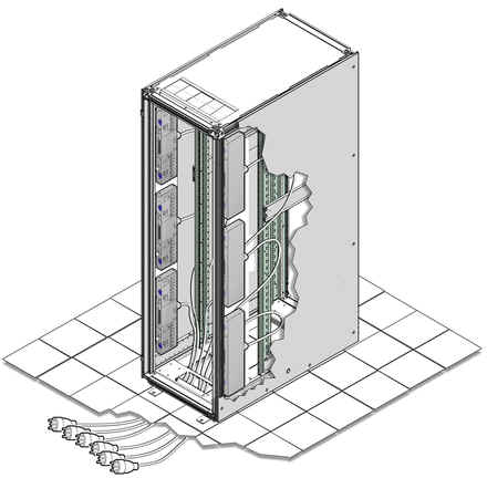

サイトの場所のタイル配置がケーブル・アクセスと換気に適していることを確認します。
データ・センターの空気の流れが、ラックの前面に向かっていることを確認します。
