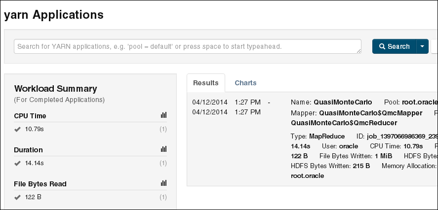

Cloudera Managerを使用して、ローカル・システムではなくOracle Big Data Applianceでジョブが実行されたことを確認します。「Activities」メニューから「mapreduce Jobs」を選択してジョブのリストを表示します。
次の図に、前述の例で作成されたジョブを示します。

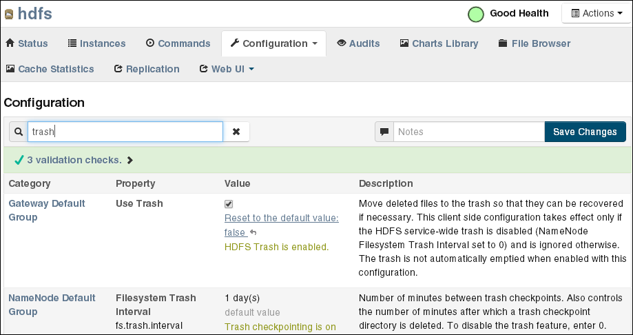

4.5.2 ごみ箱を空にする間隔の変更
ごみ箱を空にする間隔を変更するには、次の手順を実行します。
Cloudera Managerを開きます。「Cloudera Managerを使用した操作の管理」を参照してください。
「Home」ページの「Status」で、hdfsをクリックします。
hdfsページで、「Configuration」サブタブをクリックし、「View and Edit」を選択します。
「NameNode Default Group」の下にある「Filesystem Trash Interval」プロパティを検索するか、下方向にスクロールして探します。図4-2を参照してください。
現在の値をクリックして、ポップアップ・フォームに新しい値を入力します。
「Save Changes」をクリックします。
ページ上部の「Actions」メニューを展開して、「Restart」を選択します。
rootとして、クラスタ内のノードへの接続を開きます。 -
新しい構成をデプロイします。
dcli -C bdagetclientconfig
次の図は、Cloudera ManagerにFilesystem Trash Intervalプロパティが表示されているところを示しています。

「Gateway Default Group」の下にある「Filesystem Trash Interval」プロパティを検索するか、下方向にスクロールして探します。図4-2を参照してください。
「Client Settings」の下にある「Use Trash」プロパティを検索するか、下方向にスクロールして探します。図4-2を参照してください。
