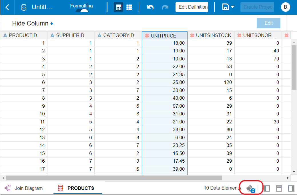

データ・セット内の列を非表示にすることもできます。列を非表示にすると、列を使用して式を作成したいが、列をデータ・セット内に表示する必要がないときに役に立ちます。
ノート:
列の非表示は表結合で使用できます。削除された列は表結合で使用できません。列を非表示にするには、変換エディタの右下隅にある「非表示列」をクリックして列を選択するか、「すべて表示」をクリックします。
