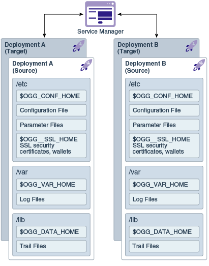

次の図に、Services Manager (srvm)ディレクトリの下のファイルおよびディレクトリを示します。
図3-1 GoldenGate MAディレクトリ構造
$OGG_HOMEディレクトリ内のディレクトリとしては、bin、cfgtoollogs、deinstall、diagnostics、include、install、inventory、jdk、jlib、lib (instantclient、sql、utl)、OPatch、oraInst.loc、ouiおよびsrvm (Service Manager)があります。$OGG_HOMEディレクトリはService Managerに接続され、作成したソース・デプロイメント・ディレクトリとターゲット・デプロイメント・ディレクトリにも接続されます。それらのデプロイメント・ディレクトリはetc、varおよびlibです。
