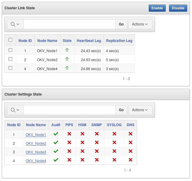

5.9.2 ノード・レプリケーションの無効化
現在のノードとクラスタ内の他のノードとの間のレプリケーション・リンクを無効にできます。
  1. システム管理者ロールを持っているユーザーとして、任意のクラスタ・ノードのOracle Key Vault管理コンソールにログインします。
  2. 「Cluster」タブを選択し、左側のナビゲーション・バーから「Monitoring」を選択します。
  3. レプリケーションを無効にするノードを選択します。
  4. 「Disable」をクリックします。
  5. ダイアログ・ボックスで「OK」をクリックして確認します。
5.9.3 ノード・レプリケーションの有効化
現在のノードとクラスタ内の他のノードとの間のレプリケーション・リンクを有効にできます。
  1. システム管理者ロールを持っているユーザーとして、レプリケーションを管理するノードのOracle Key Vault管理コンソールにログインします。
  3. レプリケーションを有効にするノードを選択します。
  4. 「Enable」をクリックします。

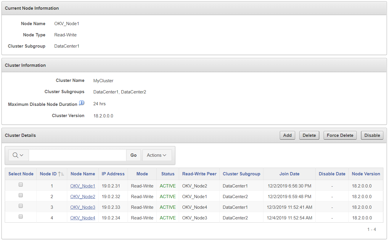

5.10 クラスタ管理情報
「 Cluster Management」ページには、クラスタの概要と各ノードのステータスが表示されます。
クラスタの詳細セクションからクラスタを管理することもできます。ノードがクラスタ操作を実行している場合、そのノードはコントローラ・ノードになります。
クラスタ全体のレプリケーションには時間を要するため、「Cluster Management」ページが新しいクラスタ・ステータスでリフレッシュされるまでに時間がかかる場合があります。モニタリング・ページのレプリケーション・ラグは、遅延の推定に役立ちます。
「Cluster Management」ページを表示するには、「Cluster」タブをクリックし、左側のナビゲーション・バーから「Management」をクリックします。
cluster_management.pngの説明が続きます
図cluster_management.pngの説明
Current Node Information
  • Node Name: このノードの名前。
  • Node Type: ノードのタイプ(読取り専用、読取り/書込みなど)。
  • Cluster Subgroup: このノードが属するサブグループ。
Cluster Information
  • Cluster Name: クラスタの名前。
  • Cluster Subgroups: クラスタ内のすべてのサブグループ。
  • Maximum Disable Node Duration: ノードが使用不可になるまでにノードを無効化しておける最大時間(時間単位)。
  • Cluster Version: クラスタが動作しているOracle Key Vaultのバージョン。
Cluster Details
  • Select Node: 削除、強制削除、無効化など、特定の操作の対象ノードを選択する場合に使用します。
  • Node ID: ノードのID。
  • Node Name: ノードの名前。ノード名をクリックすると、そのノードの「Cluster Management」ページに移動します。
  • IP Address: ノードのIPアドレス。
  • Mode: ノードの動作モード(読取り/書込みや読取り専用制限など)。
  • Status: ノードのステータス(active、pairing、disabling、disabled、enabling、deleting、deletedなど)。
  • Read-Write Peer: ノードの読取り/書込みピア。空白の場合、読取り/書込みピアはありません。
  • Cluster Subgroup: ノードが属するサブグループ。
  • Join Date: ノードがクラスタに追加された日時またはノードが有効化された直近の日時。
  • Disable Date: ノードを無効にした日時。
  • Node Version: Oracle Key Vaultノードの現在のバージョン。
5.11 クラスタ・モニタリング情報
「Cluster Monitoring」ページには、クラスタおよび現在のノードのレプリケーション状態が表示されます。
このページには、クラスタで有効になっている設定に関する簡潔な概要も表示されます。このページでは設定を更新できません。クラスタ全体のレプリケーションには時間を要するため、「Cluster Monitoring」ページが新しいクラスタ状態にリフレッシュされるまでに時間がかかる場合があります。レプリケーション・ラグは遅延の推定に役立ちます。
「cluster monitoring」ページを表示するには、「Cluster」タブをクリックし、左側のナビゲーション・バーから「Monitoring」をクリックします。
「Cluster Settings State」ペインのチェックマークまたはXにマウス・カーソルを合せます。状態に関する次のいずれかの説明が表示されます。
  • Enabled in Cluster
  • Enabled in Node
  • Disabled in Cluster
  • Disabled in Node
cluster-monitoring-information.pngの説明が続きます
図cluster-monitoring-information.pngの説明
Cluster Link State
  • Select Node: レプリケーションの有効化または無効化など、特定の操作の対象ノードを選択する場合に使用します。ラベル行のチェック・ボックスをクリックすると、すべてのノードを選択できます。
  • Node ID: ノードのID。
  • State: ノードの現在の状態。サーバーは稼働中または停止中のいずれかになります。
  • Heartbeat Lag: ハートビートの平均時間。
  • Replication Lag: オブジェクトをレプリケートする平均時間。
  • Enable: 現在のノードと選択したノード間のレプリケーションを有効にします。
  • Disable: 現在のノードと選択したノード間のレプリケーションを無効にします。
  • Node ID: ノードのID。
  • Audit: 監査が有効か無効かを示します。
  • FIPS: FIPSモードが有効か無効かを示します。
  • HSM: HSM統合が有効か無効かを示します。
  • SNMP: SNMPが有効か無効かを示します。
  • SYSLOG: syslogが有効か無効かを示します。
  • DNS: DNSが有効か無効かを示します。

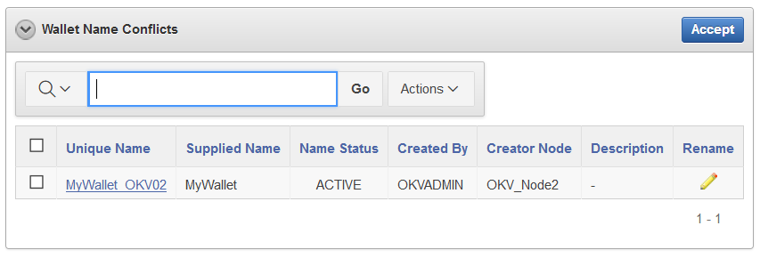

5.12 ネーミング競合および解決
Oracle Key Vaultでは、ユーザーがエンドポイント、エンドポイント・グループ、ユーザー・グループなどのオブジェクトを作成する際に発生する可能性があるネーミング競合を解決できます。
5.12.1 ネーミング競合および解決について
別のノードにある別のオブジェクトと同じ名前のオブジェクトを作成すると、Oracle Key Vaultがこの競合を解決します。
別のノードで作成された同じタイプのオブジェクトと競合する名前で新しいオブジェクトを作成する可能性があります。競合が発生した場合、Oracle Key Vaultは、競合しているオブジェクトの名前に_OKVxxを追加することで名前を一意にします。このxxは、オブジェクトが作成されたノードのノードIDです。この新しい名前を受け入れるか、オブジェクト名を変更できます。
システム管理者ロールを持つユーザーは、次のネーミング競合を解決できます。
  • ユーザー名
  • エンドポイント名
キー管理者ロールを持つユーザーは、次のネーミング競合を解決できます。
  • エンドポイント・グループ
  • セキュリティ・オブジェクト
  • ユーザー・グループ
  • ウォレット
オブジェクトがPENDING状態のまま止まってACTIVEに遷移しない場合は、クラスタのレプリケーション・リンクが壊れていないかを確認します。Oracle Key Vault管理コンソールで「Cluster」タブを選択し、「Monitoring」を選択すると、クラスタ・リンクを検索できます。
5.12.2 ネーミング競合の解決情報
「Cluster Conflict Resolution」ページには、異なるノードで作成されたオブジェクトと名前が競合するオブジェクトのリストが表示されます。
このページで、推奨される一意の名前を受け入れるか、オブジェクト名を編集できます。「Cluster Conflict Resolution」ページを表示するには、「Cluster」タブをクリックし、左側のナビゲーション・バーから「Conflict Resolution」をクリックします。または、ホーム・ページの「Alerts」表にある「Naming Conflict」アラートの「Click here for details」をクリックすることもできます。
Wallet Name Conflicts
  • Unique Name: システムによってオブジェクトに割り当てられた一意の名前。
  • Supplied Name: このタイプの別のオブジェクトと競合するオブジェクトの元の名前。
  • Name Status: オブジェクトのステータス。ステータスはPENDINGまたはACTIVEです。
  • Created By: 競合するオブジェクト名を作成したユーザー。
  • Creator Node: 競合しているオブジェクトが作成されたノード。
  • Description: ユーザーが入力したオブジェクトの説明。
  • Rename: 名前を変更できるオブジェクト・ページにリンクするボタン。
  • Accept: 選択したオブジェクトに提示された名前を受諾できます。
5.12.3 提示された競合解決名の変更
同じタイプの別のオブジェクトと競合するオブジェクトに提示された名前を変更できます。
  1. 適切な管理者ロールを持っているユーザーとして、Oracle Key Vault管理コンソールにログインします。
  2. 「Cluster」タブを選択し、左側のナビゲーション・バーから「Conflict Resolution」を選択します。
  3. 名前の変更が必要なオブジェクトを見つけます。
  4. オブジェクトの右側にある編集アイコンをクリックします。
  5. オブジェクトの概要ページで、オブジェクトの新しい名前を入力します。
  6. 「Save」をクリックします。
