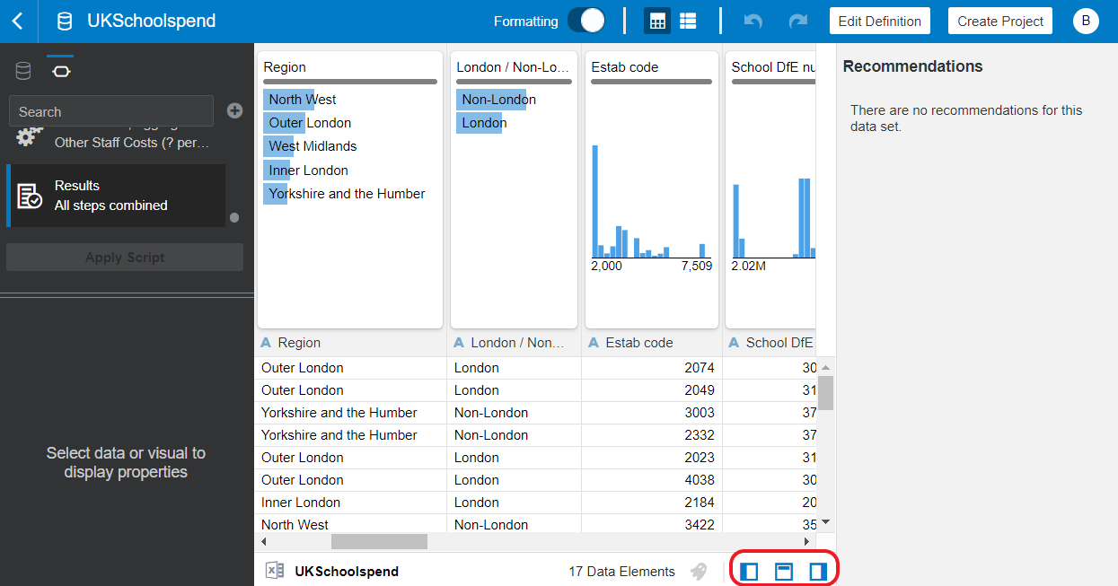

変換エディタの設定
開始する前に、データ・パネル、推奨事項パネルおよび品質タイルを表示して、変換エディタを構成することをお薦めします。右下に表示される「データ・パネルの切替え」、「列アクション・パネルの切替え」および「品質タイルの切替え」の切替えオプションを使用します。
変換エディタの切替えオプション
