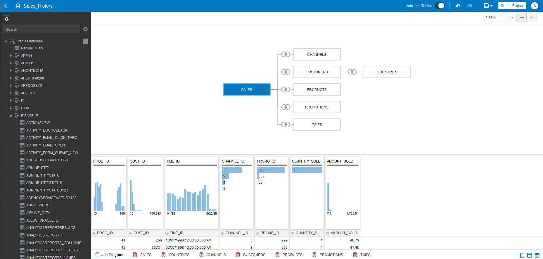

データセット・エディタ
各データセット・エディタ機能およびこの機能で実行できる内容を次に説明します。
  • 「接続」ペイン

    「接続」ペイン

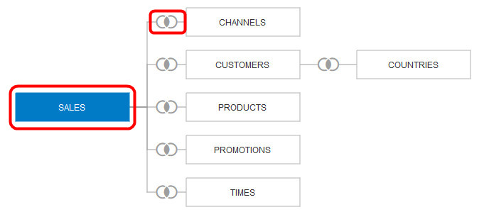

  • 結合ダイアグラム
    結合ダイアグラムには、データセット内のすべての表および結合が表示されます。表をドラッグ・アンド・ドロップしてダイアグラム内の表を並べ替えます。
    表を選択すると、「データのプレビュー」領域に表のデータのサンプルが表示されます。表をダブルクリックした場合、変換エディタが表示されます。ここで、表のデータを変換またはエンリッチします。
    ダイアグラムの結合リンクおよびアイコンは、結合される表および使用される結合のタイプを示します。表を別の表にドラッグ・アンド・ドロップすると、結合が作成されます。結合をクリックした場合、結合エディタが表示され、ここで、これを表示、更新または修正できます。
    結合ダイアグラムおよび結合リンク

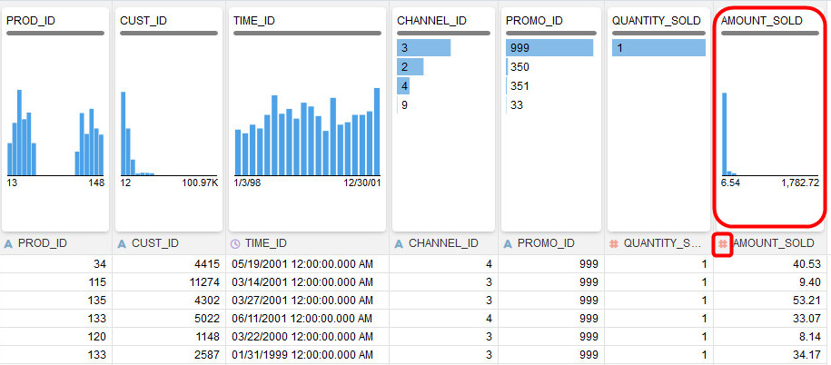

  • データ・プレビュー
    データ・プレビュー領域には、結合ダイアグラムで選択された表のデータ・サンプルが表示されます。データ・プレビュー領域から、列のタイプ属性をクリックしてそのタイプを変更できます。たとえば、CALENDAR_YEAR列をメジャーから属性に変更します。
    デフォルトで、品質インサイト・タイルが列ごとに表示されます。品質インサイトでは、列のデータの代表的なサンプルを使用して、列のデータ品質に関する情報を決定します。品質インサイトとはを参照してください。
    データ・プレビュー
