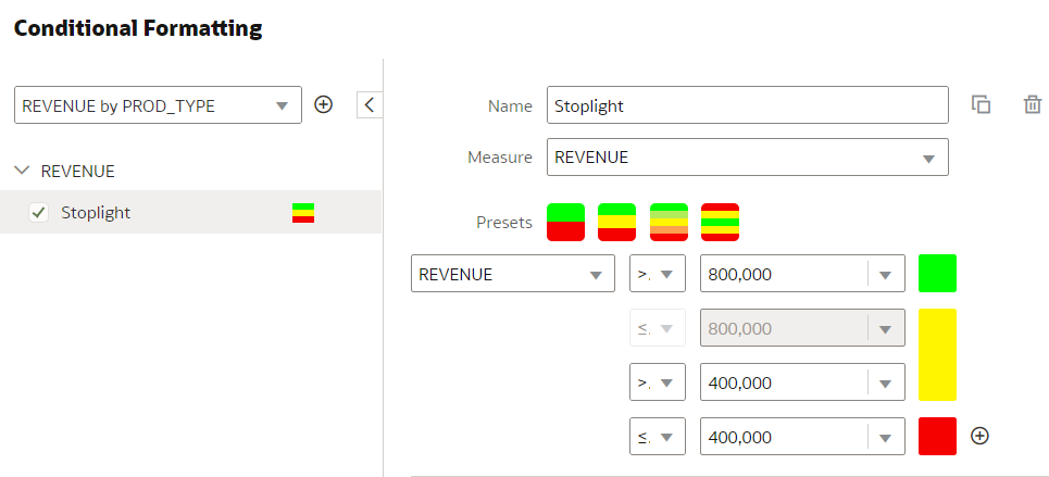

この例は、メジャーと低、中、高のしきい値を比較するための条件付き書式(ストップライト書式とも呼ばれます)の使用方法を示しています。
この例では、オーディオ、電話、付属品などの製品タイプの収益レベルを強調表示します。800,000を超える収益を緑色で表示し、400,000から800,000までの収益を黄色で表示し、400,000を下回る収益を赤色で表示します。
次に、この例の構成方法を示します。
- プロジェクトを作成し、製品タイプの収益を示す棒グラフを追加します。
- ビジュアライゼーション・ツールバーから、「条件付き書式ルールの管理」をクリックして、「条件付き書式」ダイアログを表示します。
- 「名前」フィールドに、「Stoplight」と入力します。
- 「メジャー」フィールドで「Revenue」を選択します。
- 「プリセット」で、「3ステップのしきい値」をクリックして3ステップ・テンプレートを表示します。
- 最初のステップで、大なり記号(>)を選択して、値として800,000を入力します。
- 2番目のステップで、大なり記号「>」を選択し、値として400,000を入力します。
図conditional-format-example-threshold-configuration.pngの説明
