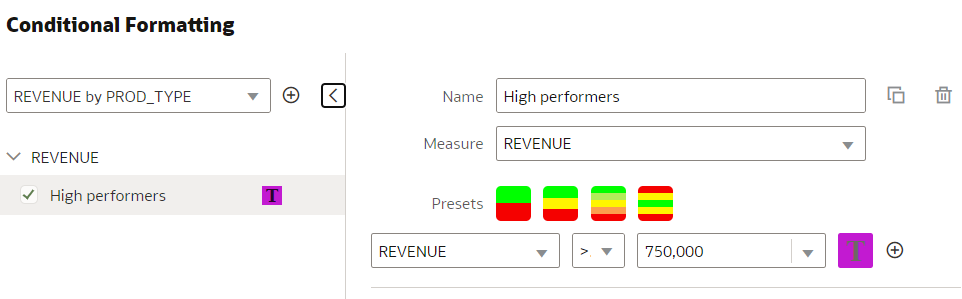

次に、この例の構成方法を示します。
- プロジェクトを作成し、製品タイプの収益を示す棒グラフを追加します。
- ビジュアライゼーション・ツールバーから、「条件付き書式ルールの管理」をクリックして、「条件付き書式」ダイアログを表示します。
- 「名前」フィールドに、「High performers」と入力します。
- 「メジャー」フィールドで「Revenue」を選択します。
- 演算子リストで、大なり記号(>)を選択して、値ボックスに750,000を入力します。
- 「フォーマット」をクリックして色ピッカーを表示し、紫の網掛けを選択します。
図conditional-format-example-target-configuration.pngの説明
