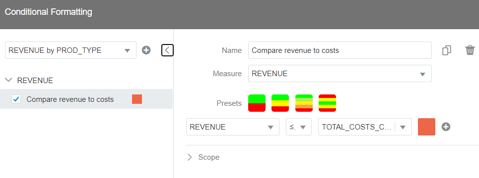

  • プロジェクトを作成し、製品タイプの収益を示す棒グラフを追加します。
  • (右上の)ビジュアライゼーション・ツールバーから「条件付き書式ルールの管理」をクリックし、「条件付き書式」ダイアログを表示します。
  • 「名前」フィールドに、「Compare revenue to costs」と入力します。
  • 「メジャー」フィールドで「Revenue」を選択します。
  • 演算子リストで、以下記号(<)を選択します。

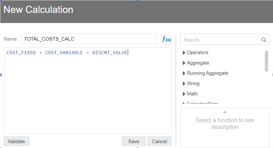

  • 値ボックスで、下矢印をクリックし、「f(x)」をクリックして計算エディタを表示します。
  • 「名前」フィールドでTOTAL_COSTS_CALCと指定して、計算フィールドでCOST_FIXED + COST_VARIABLE + DISCNT_VALUEと指定します。
  • 式を検証して「保存」をクリックします。
  • 「フォーマット」をクリックして色ピッカーを表示し、赤い網掛けを選択します。
