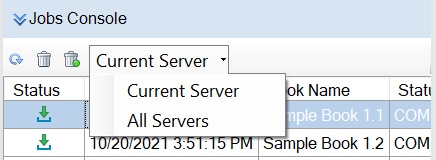

ブックをホストする任意のビジネス・プロセスからインポートし、まだ削除していないブックに対応するジョブを表示するには、「ジョブ・コンソール」ツールバーの「現在のサーバー/すべてのサーバー」切替えボタンから「すべてのサーバー」を選択します。次に例を示します。
「すべてのサーバー」を選択すると、現在の接続および現在は接続していない場合でも他のビジネス・プロセスからインポートしてまだ削除していないすべてのジョブが、「ジョブ・コンソール」に表示されます。
現在の接続からインポートし、まだ削除していないブックのジョブを表示するには、「ジョブ・コンソール」ツールバーの「現在のサーバー/すべてのサーバー」切替えボタンから「現在のサーバー」を選択します。
