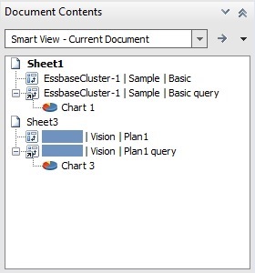

Sheet1上で「ドキュメント・コンテンツ」のドロップダウン・リストから「現在のドキュメント」を選択すると、コンテンツ・リストが変更され、Sheet1にはEssbaseアド・ホック・グリッド、Essbaseアド・ホック問合せ、Essbaseチャートが、Sheet3にはPlanningグリッド、Planningアド・ホック問合せ、Planningチャートが含まれるようになります。
図9-5 Sheet1およびSheet3のコンテンツを表示する「ドキュメント・コンテンツ」ペイン
Sheet1およびSheet3のコンテンツを表示する「ドキュメント・コンテンツ」ペイン。

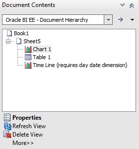

ビューをOracle BI EEに切り替えるには、Oracle BI EEの下で「ドキュメント階層」を選択すると、コンテンツのビューが変更されます。図9-6に、Excelの「ドキュメント・コンテンツ」でのOracle BI EEコンテンツの例を示します。
図9-6 Oracle BI EEコンテンツが表示されている「ドキュメント・コンテンツ」ペイン
Excelシートのコンテンツをツリー形式で表示している「ドキュメント・コンテンツ」ペイン。このシートは2つのチャートと表を含みます

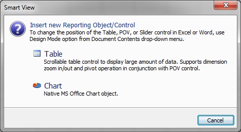

EssbasePlanningアド・ホックなどの一部のプロバイダでは、アド・ホック問合せまたはグリッド・オブジェクトをベースにした表ネイティブのOfficeチャートなどのレポート・オブジェクトを挿入できます。「ドキュメント・コンテンツ」でグリッドまたは問合せオブジェクトを選択して、レポート・オブジェクト/コントロールの挿入を選択します。表またはチャートの選択を要求されます:
表またはチャートの挿入をオプションで選択する、新規レポート・オブジェクト/コントロールの挿入ダイアログ
