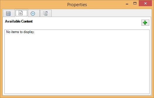

    図21-17 「プロパティ」ダイアログ・ボックス - 「使用可能なコンテンツ」タブ
    「使用可能なコンテンツ」タブが選択されている「プロパティ」ダイアログ・ボックス。ダイアログには、この時点で使用可能なコンテンツが表示されていません

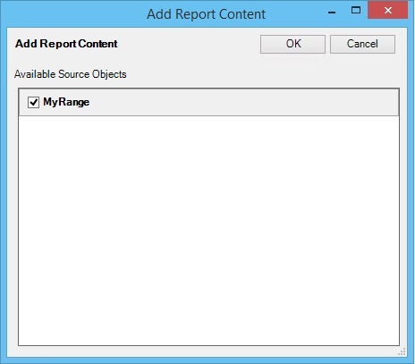

    たとえば、図21-18では、使用可能な範囲の"MyRange"が選択されています。
    図21-18 「レポート・コンテンツの追加」ダイアログ・ボックス
    使用可能で選択されている範囲が1つ表示されている「レポート・コンテンツの追加」ダイアログ・ボックス。

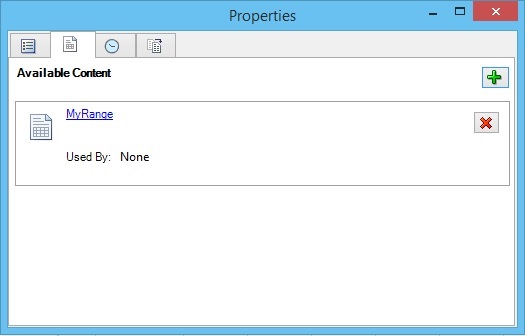

    図21-19 「プロパティ」ダイアログ・ボックス - コンテンツが追加された「使用可能なコンテンツ」タブ
    「使用可能なコンテンツ」タブが選択されている「プロパティ」ダイアログ・ボックス。ダイアログは、この時点で使用可能なコンテンツがあることを示しています。
