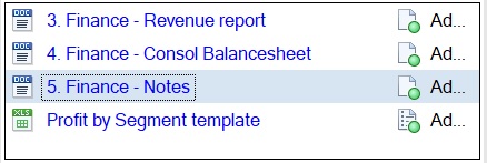

    • ドックレット名の右側をクリックすると、ドックレットを選択できますが、開きません。
    • キーボードを使用してレポート・センターを移動する場合は、[Ctrl]+[Tab]を使用してレポート・センター・リスト内の最初のドックレット・アイコンに移動し、次に[Tab]を使用してドックレット・タイトルに移動し、上下の矢印キーを使用して選択するドックレットに移動します。[Ctrl]+[Tab]を使用してアクション・パネル・メニュー・アイテムに移動し、次に上下の矢印キーを使用してアクション・パネル・オプションに移動して、[Space]キーを押してオプションを選択します。
      キーボード・ナビゲーションを使用してドックレットを選択すると、選択されたドックレット名は点線のボックスで囲まれます。
