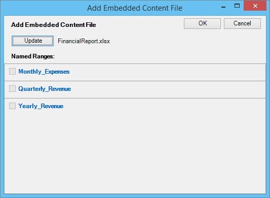

  5. 「使用可能なファイル」ドックレットに参照ファイルを登録するための追加ボタン(プラス記号のような形状)をクリックし、「埋込みコンテンツ・ファイルの追加」「ファイルの選択」ボタンをクリックします。
  6. 参照ファイルとして登録するExcelファイルに移動して選択し、「開く」をクリックします。
    「埋込みコンテンツ・ファイルの追加」ダイアログ・ボックスでは、ドックレットに登録されているコンテンツがリストされ、埋め込む対象として選択できるようになっています。たとえば、図21-25では、参照ファイルとして選択したExcelファイルに3つの名前付き範囲が含まれているため、その3つの名前付き範囲を使用可能コンテンツとしてドックレットに登録できます。
    図21-25 使用可能なコンテンツ・アイテムがリストされた「埋込みコンテンツ・ファイルの追加」ダイアログ・ボックス
    選択した参照ファイルの3つの範囲が、ドックレットに登録できる使用可能なコンテンツとして表示されている「埋込みコンテンツ・ファイルの追加」ダイアログ・ボックス。

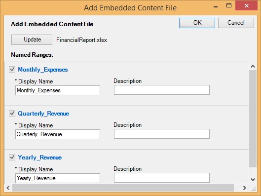

  7. ドックレットに埋め込むことができるようにする範囲名をクリックします。
    範囲名の横に表示されるチェック・マークは、その範囲がドックレットに登録されたことを示します。たとえば図21-26では、3つの使用可能な範囲をすべて選択してドックレットに登録しています。
    図21-26 範囲を登録した後の「埋込みコンテンツ・ファイルの追加」ダイアログ・ボックス
    ドックレットに登録するために選択した3つの使用可能な範囲が表示されている「埋込みコンテンツ・ファイルの追加」ダイアログ・ボックス。

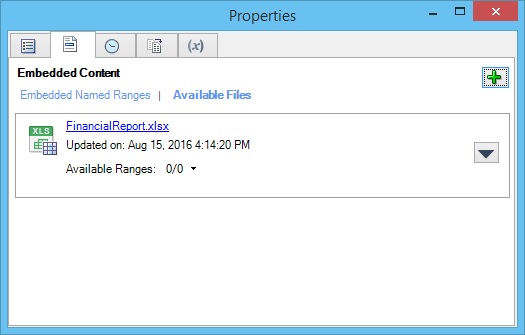

  8. 「閉じる」をクリックして「埋込みコンテンツ・ファイルの追加」ダイアログ・ボックスを閉じます。
    「プロパティ」ダイアログの「埋込みコンテンツ」タブに戻ります。次の図に示すように、参照ファイルがドックレットに登録されました。
    図21-27 登録した参照ファイルが表示された「プロパティ」ダイアログの「埋込みコンテンツ」タブ
    ドックレットに登録された参照ファイルがリストされた「プロパティ」ダイアログの「埋込みコンテンツ」タブ
    この時点で、このダイアログ・ボックスからドックレットにコンテンツを埋め込むことを選択できます。ただし、この手順で説明しているのはコンテンツの登録のみです。登録した参照ファイルから使用可能なコンテンツを埋め込む手順については、「ドックレットへの参照ファイル・コンテンツの埋込み」を参照してください。
