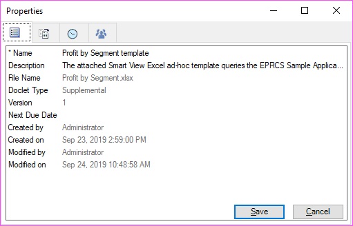

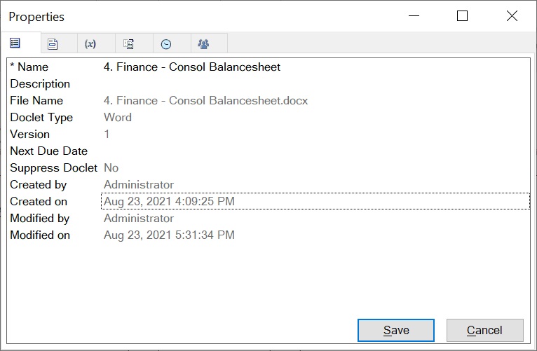

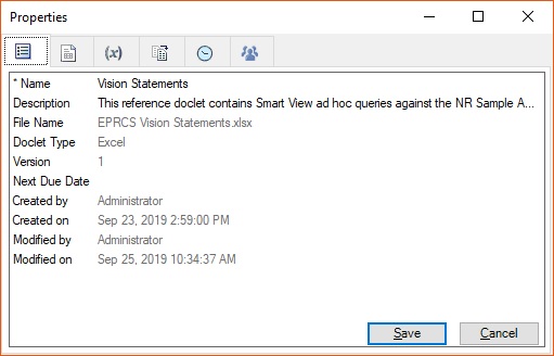

  3. 「プロパティ」ダイアログ・ボックスで、「プロパティ」タブ(デフォルトのタブ)の情報を確認します。
    「プロパティ」タブには、ドックレットに関する基本情報(ファイル名、ドックレット・タイプ、抑制ステータス、ドックレットを作成したユーザーなど)が表示されます。
    図21-43 ドックレットのプロパティ
    選択したドックレットが表示されている「プロパティ」ダイアログ・ボックスの「プロパティ」タブ。
    図21-44 リファレンス・ドックレットのプロパティ
    選択したリファレンス・ドックレットが表示されている「プロパティ」ダイアログ・ボックスの「プロパティ」タブ。
    図21-45 サプリメンタル・ドックレットのプロパティ
    選択したサプリメンタル・ドックレットが表示されている「プロパティ」ダイアログ・ボックスの「プロパティ」タブ。

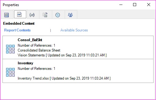

  4. 「埋込みコンテンツ」タブ「埋込みコンテンツ」タブのアイコンをクリックして、ドックレットで使用されている埋込みコンテンツのリストを表示します。
    選択したドックレットで使用されている埋込みコンテンツ範囲がリストされている「プロパティ」ダイアログ・ボックスの「埋込みコンテンツ」タブ。

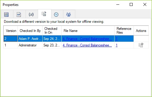

  5. 「バージョン」タブ「バージョン」タブのアイコンをクリックして、Officeベースのドックレットの前のバージョンをダウンロードします。
    ドックレットの新しいバージョンがチェックインされると、前のバージョンが保管されます。これにより、前のバージョンをダウンロードして表示し、変更された部分を確認できるようになります。
    ノート:
    ドックレットのバージョニングは、複数の自動チェックインの影響が最小限になるよう最適化されます。変数または埋込みコンテンツの変更のために複数の自動チェックインがドックレットに対して実行されると、ドックレットのコンテンツは更新されますが新しいバージョンは生成されません。
    前のバージョンのドックレットをダウンロードするには、表示するバージョンの横にあるリンクをクリックします。
    「プロパティ」ダイアログ・ボックスの「バージョン」タブ
    ダウンロードされたドックレットの場所を通知するメッセージが表示されます。
    どのタイプのドックレットでもダウンロードできますが、前のバージョンがあるのはOfficeベースのドックレットのみです。

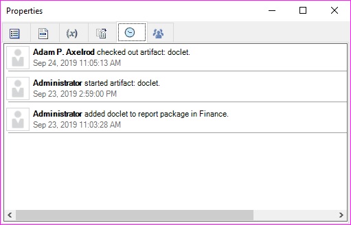

  6. 「履歴」タブ「履歴」タブのアイコンをクリックして、ドックレットに関する監査情報(最後に更新したユーザーなど)を表示します(該当する場合)。
    ドックレットに関する監査情報が表示されている「履歴」タブ。

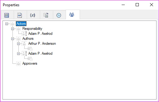

  7. 「アクター」タブ「アクター」タブのアイコンをクリックして、ドックレットに関連付けられているアクターを表示します。
    「責任」ノードには、現在ドックレットをチェックアウトしているユーザーが表示されます。「文書作成者」ノードには、ドックレットに割り当てられている文書作成者が表示されます。「承認者」ノードには、割り当てられている承認者が表示されます。
    次の図では、ドックレットが現在Adam P.Axelrodによってチェックアウトされています。2人の文書作成者が割り当てられており、承認者は割り当てられていません。
    ユーザー、割り当てられた文書作成者、および割り当てられた承認者が表示されている「アクター」タブ。
