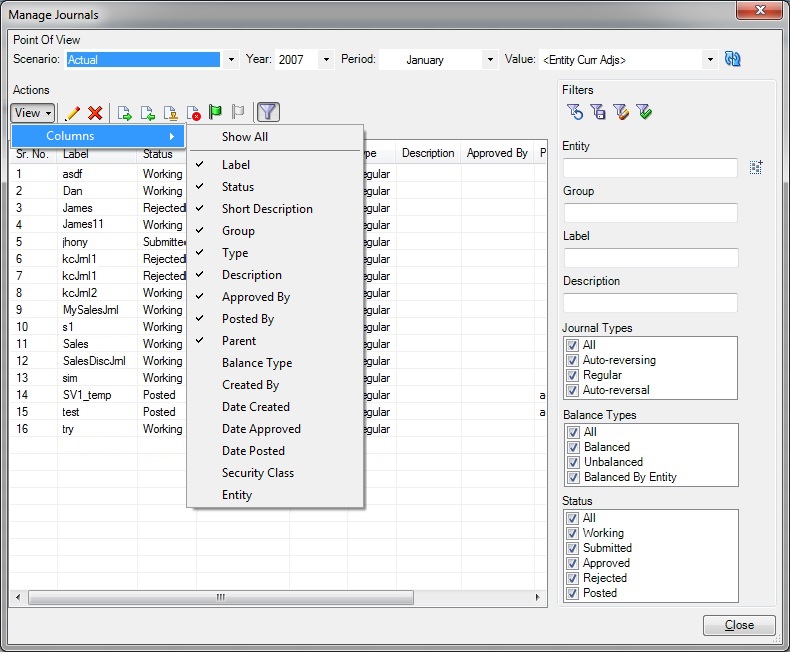

仕訳のリストに表示する列を選択するには:
  1. Smart Viewパネルで、Financial Managementアプリケーションを右クリックし、「仕訳の管理」をクリックします。
    または、「Smart Viewパネル」「Financial Management」アプリケーションを選択し、図15-1に示されているようにアクション・パネルから「仕訳の管理」を選択します。
  2. 「表示」「列」の順に選択し、表示または非表示にする列をドロップダウン・リストから選択します。リスト内のすべての列を表示する場合は、「すべて表示」を選択します。
    図15-7は列のドロップダウン・リストを示しています。
    図15-7「仕訳の管理」ダイアログ・ボックスに表示する列のリスト
    表示を選択できる列のリストを示す「仕訳の管理」ダイアログ・ボックス
  3. オプション: ステップ2「すべて表示」を選択しなかった場合は、表示対象として追加する列ごとにステップ2を繰り返します。
  4. オプション: 列のソート順を昇順から降順に変更する場合は、列ヘッダーをクリックします。
  5. 終了したら、「閉じる」をクリックします。
