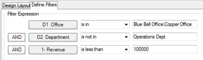

    たとえば、Sample Salesデータベースに基づく一連のフィルタは次のようになります。
    Sample Salesデータベースの「D1 Office」、「D2 Department」および「1-Revenue」列に対して定義されたフィルタ
    定義したフィルタは「フィルタ・サマリー」ペインに要約されます。たとえば、このステップで定義されたフィルタでは、サマリーは次のようになります。
    「フィルタの定義」タブの「フィルタ式」領域に定義されたフィルタのサマリー

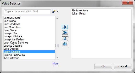

    場合によっては、選択元のデータが非常に長いことがあります。「値セレクタ」での大量データのロードに対応するために、Oracle Smart View for Officeでは値をグループ単位で表します。表示されている最初のグループをスクロールして選択を行い、「詳細」をクリックして、次のグループを表示して選択を行います。データ・リスト全体を表示して選択を行うまで「詳細」のクリックを続けます。図22-20に例を示します。
    図22-20 大量のデータに対して「詳細」を表示している「値セレクタ」
    大量のデータを小さいグループでロードするための「詳細」ボタンが表示されている「値セレクタ」

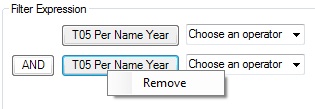

  7. オプション: フィルタ式から行を削除するには、その行の列ボタンを右クリックして「削除」を選択します(図22-21を参照)。
    図22-21 「フィルタ式」の列を右クリックしたときに表示される「削除」オプション
    フィルタ式の列を右クリックしたときに表示される「削除」オプション
